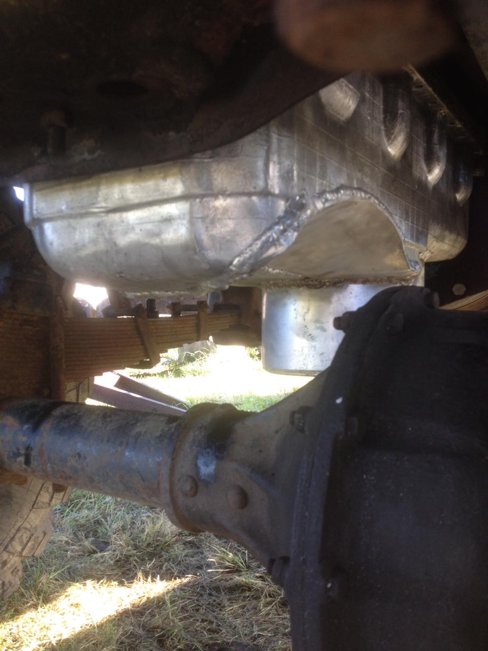

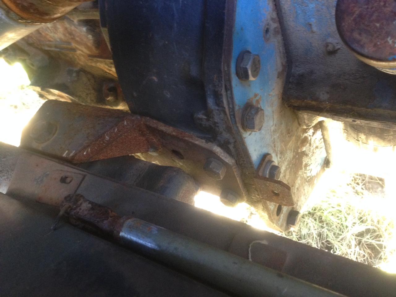

Вот мой вариант .....

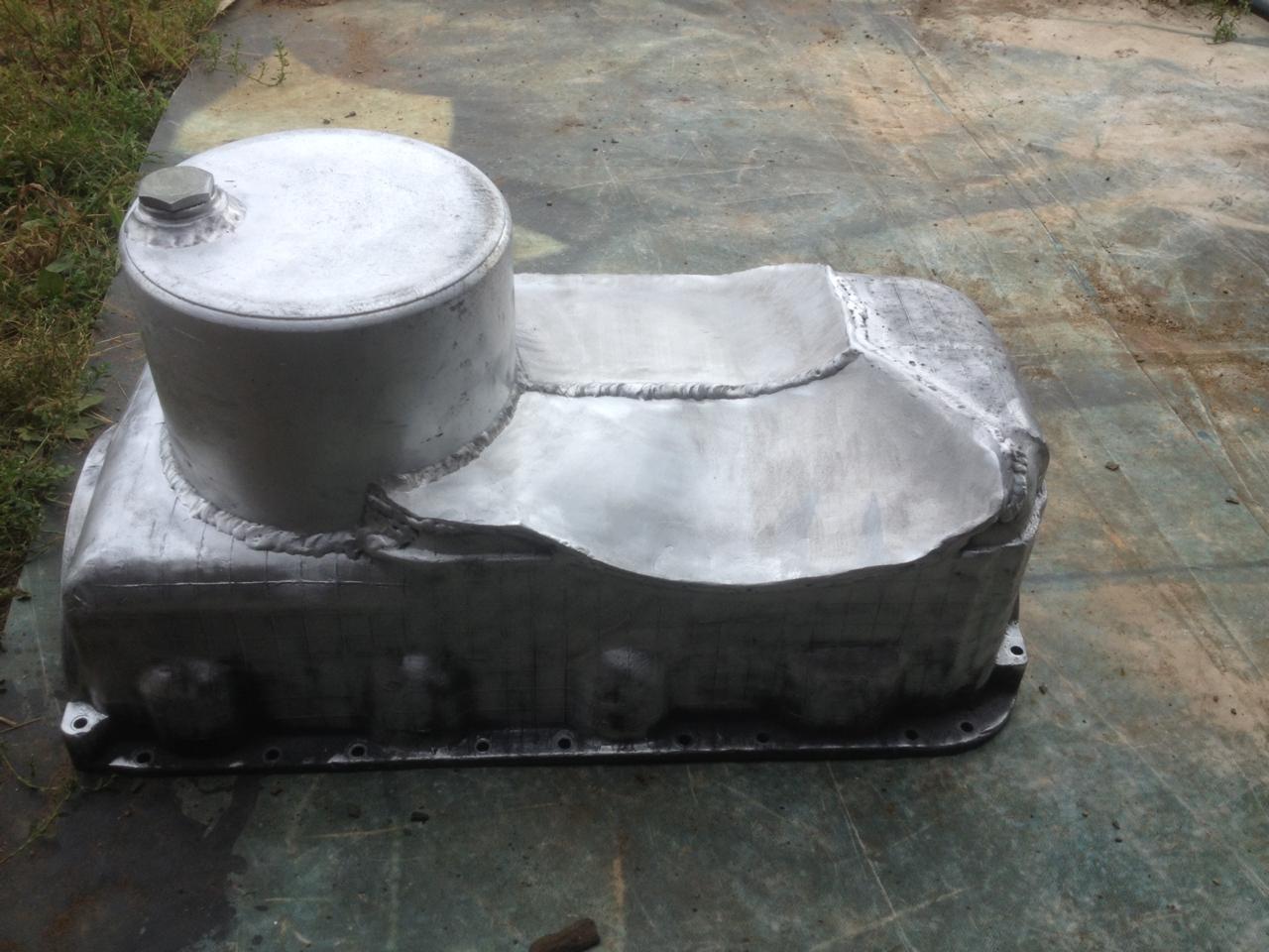

Масляный Картер пришлось переделывать

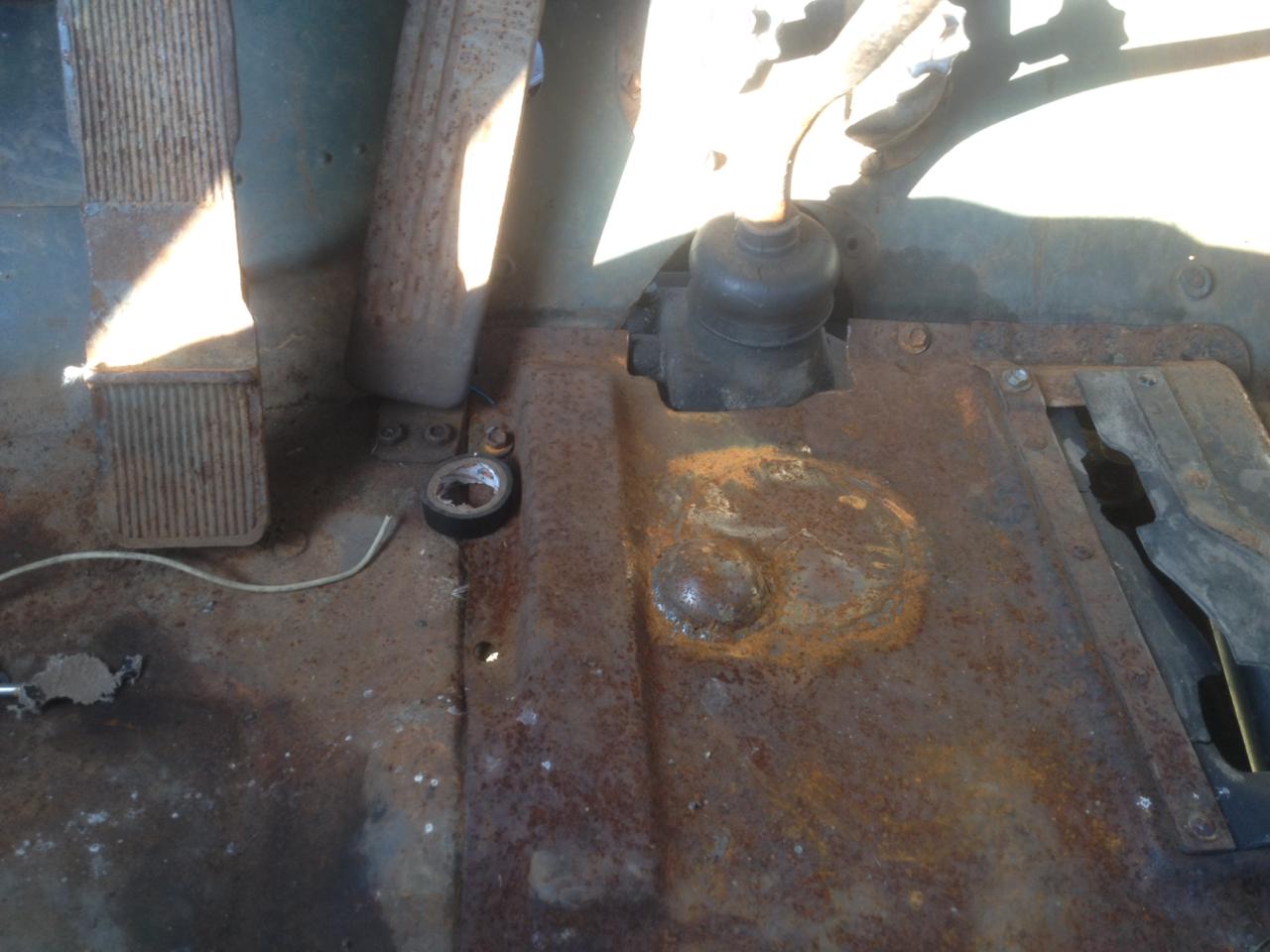

Под рычаг кпп, тоже пришлось выпиливать полик в кабине

Сперанский писал(а):Вот мой вариант .....
Спасибо.
Достаточно аккуратный вариант.
Какая модификация дизеля и какой кожух сцепления?
Как состыкована КПП с двигателем?

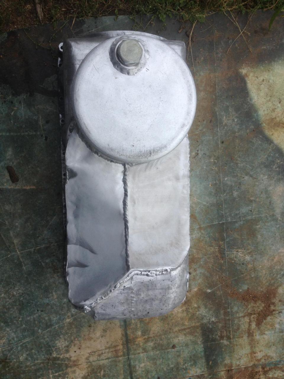

Re: Замена двигателя на Д245
Сперанский писал(а):Масляный Картер пришлось переделывать
Пожалуйста это фото по подробней .Как переделывали масляный картер. ?Подрезали угол моста,а там дальше ?. Видно что картер изначально МТЗ-50 самый плоский.?
Сообщение Сперанский »
Двигатель у меня с трактора Д-240. Кожух с дизельного Пазика,задние лапы сам мудрил по месту, масляный Картер с мтз-50, маслоприемник тоже самодельный. Фото Картера постараюсь чуть позже выложить
