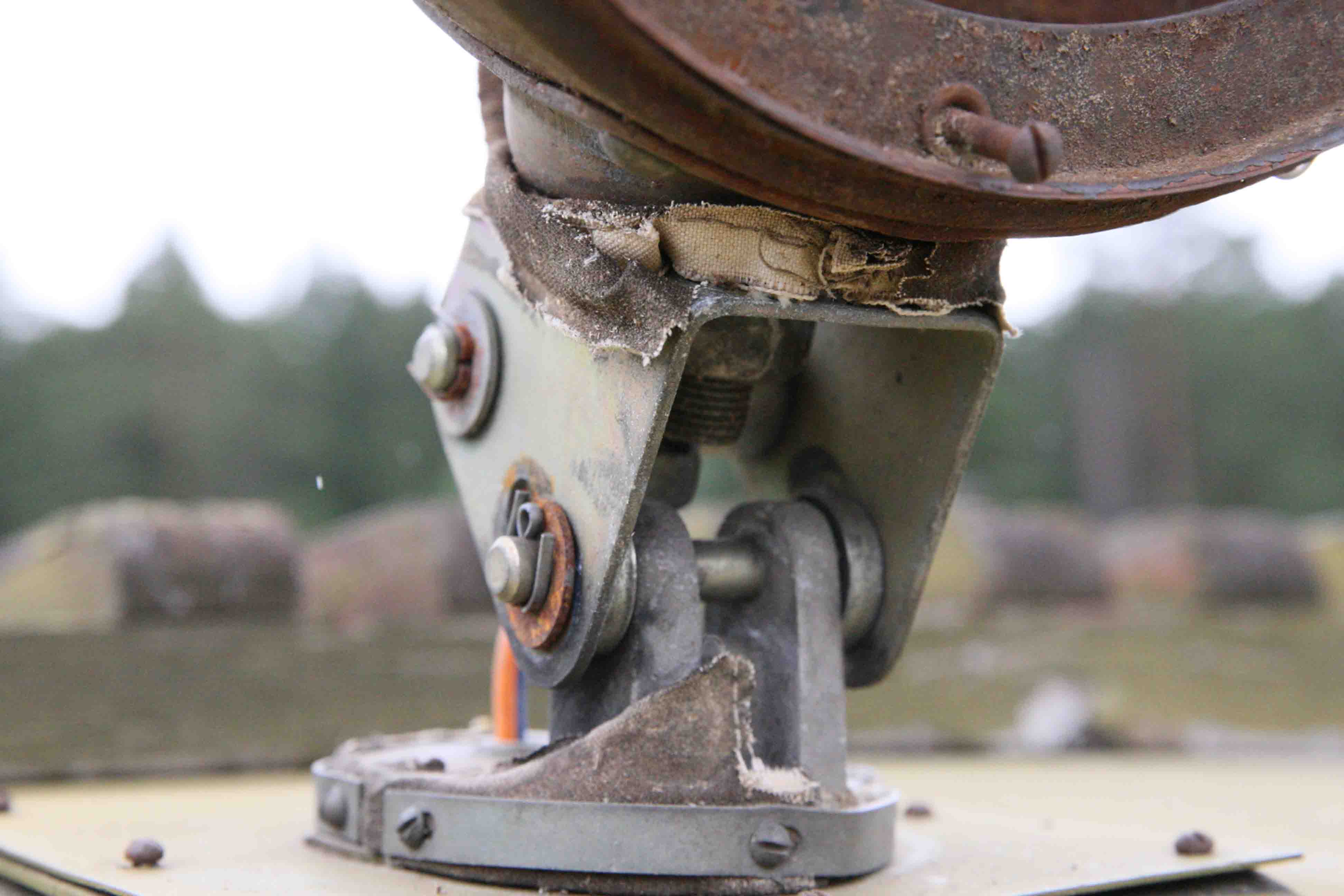

Для Arnold111. Фото крепления верхнего фонаря. Поворачивается на 360, вверх примерно на 90

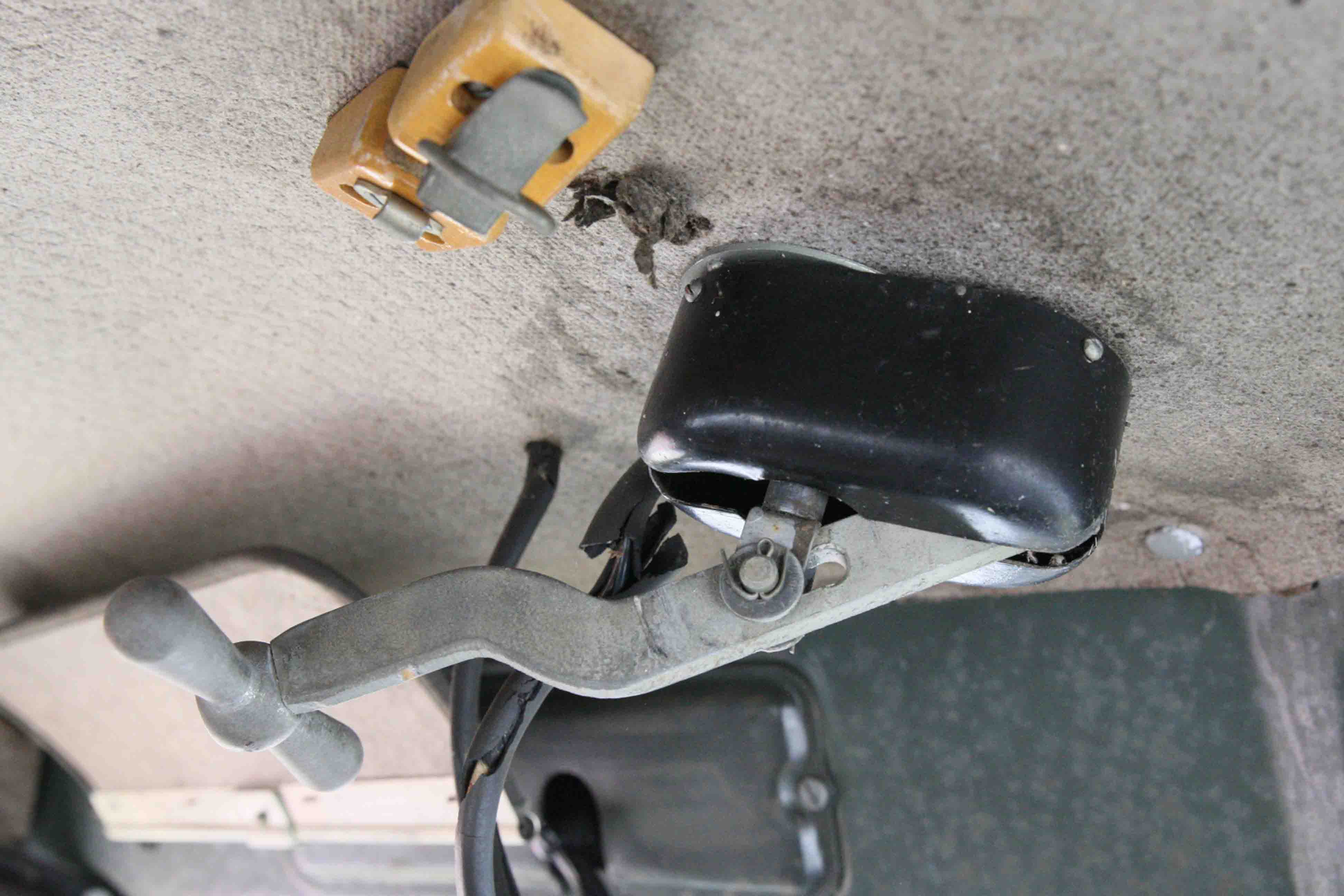

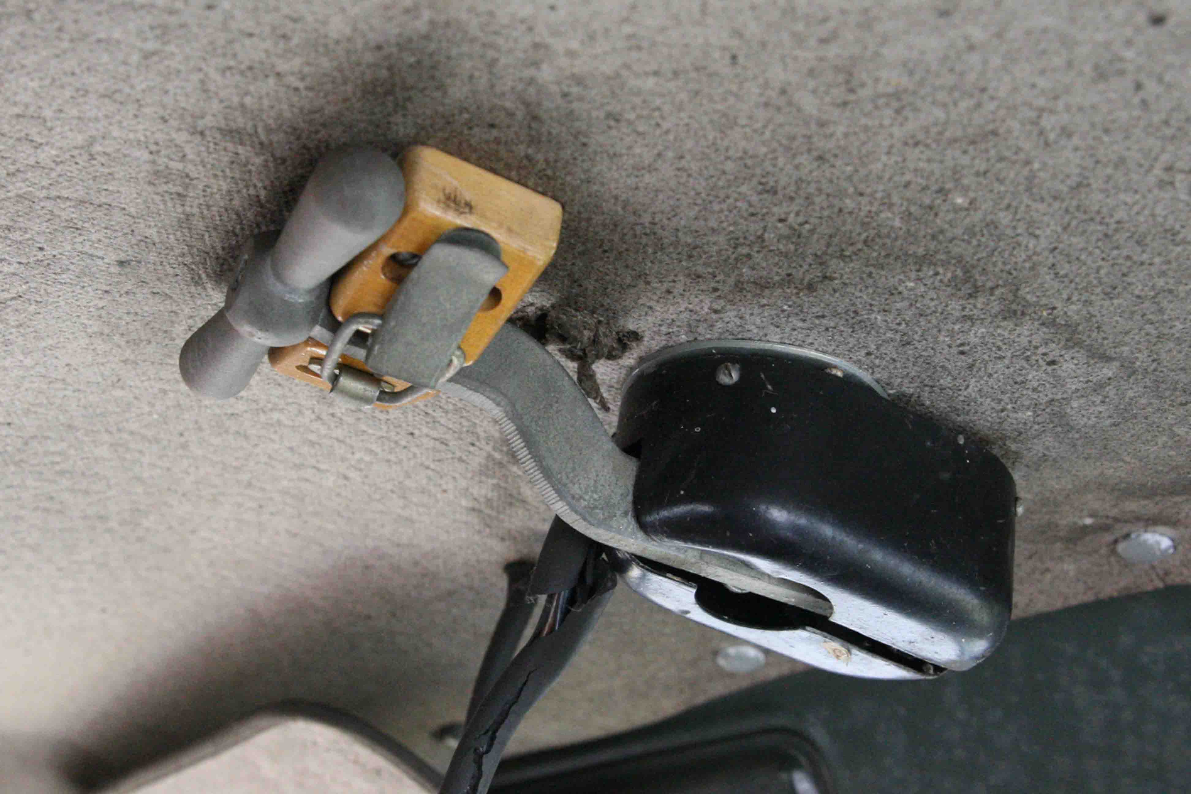

Ручка управления верхних фонарем. Фиксируется скобой (фонарь «смотрит» вперёд)

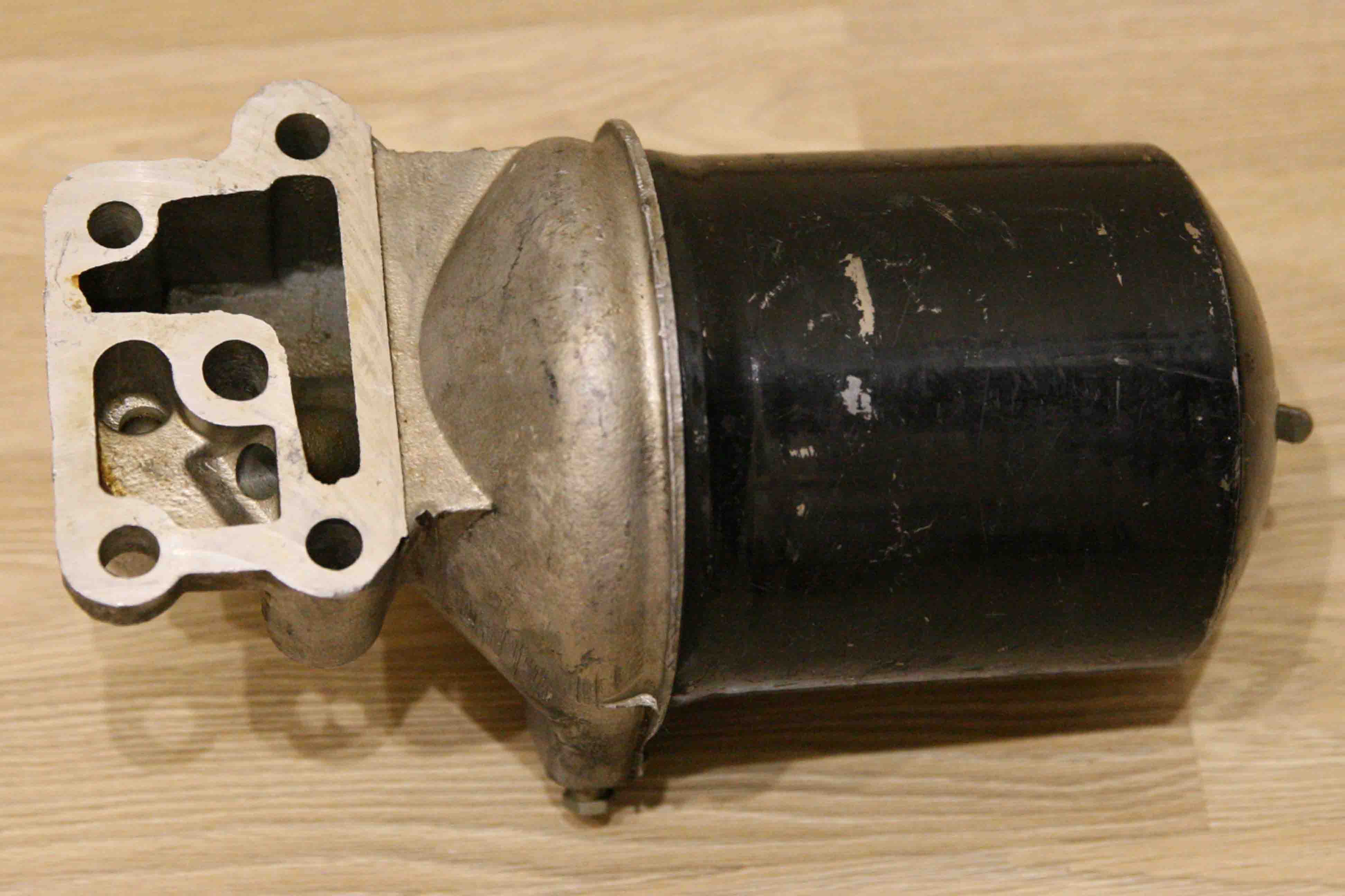

Купил центрифугу масляный фильтр. Подскажите прокладка от штатного двойного фильтра подойдёт (судя по картинке должна подойти) Если нет, из чего лучше сделать?
И для чего отверстия на внешней стороне фильтра?

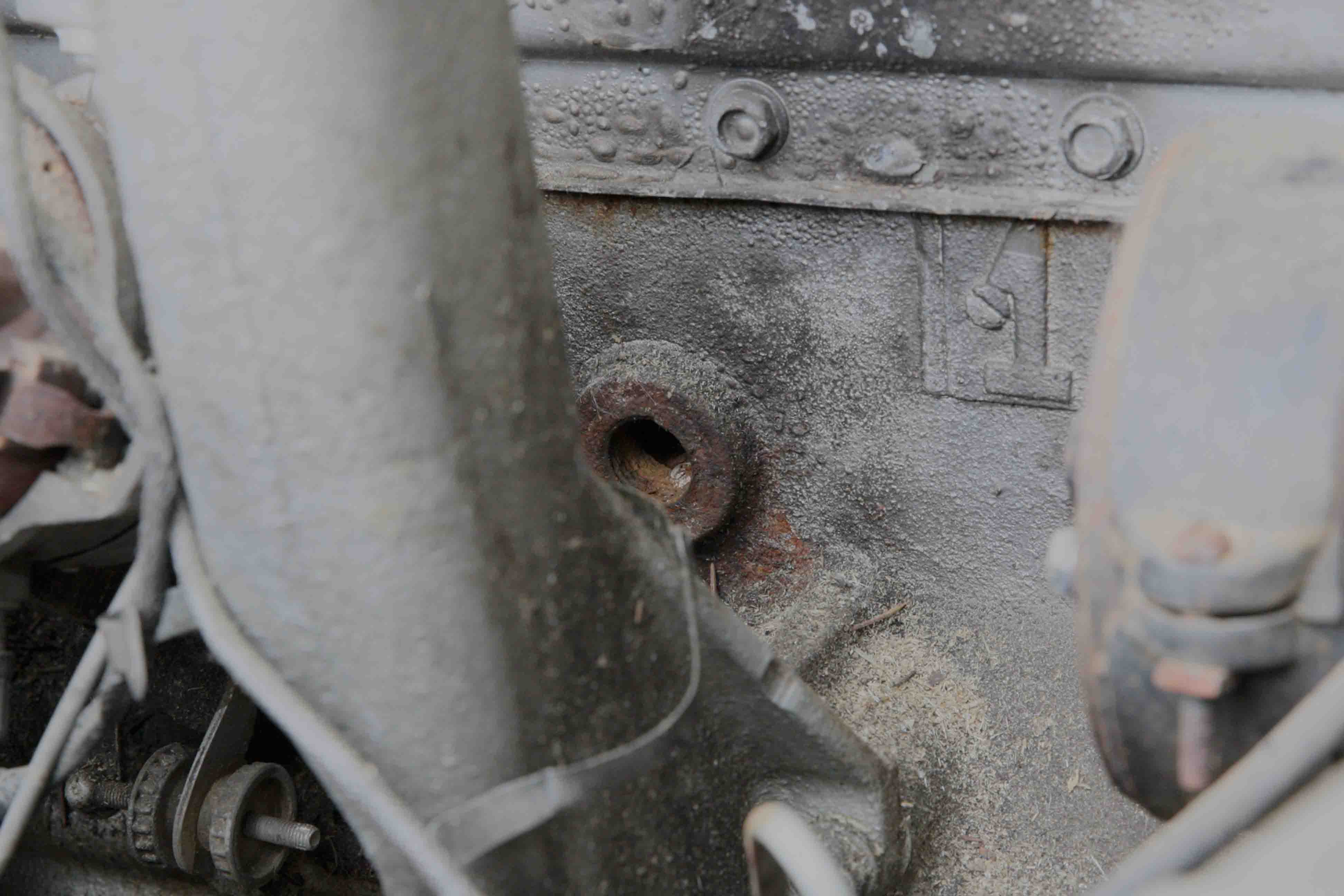

Подскажите для чего может быть это отверстие в блоке? Кроме как предпускового нагревателя у меня других вариантов нет. Но бывший владелец утверждает, что предпусковик на машине не стоял. Последний раз машина ездила в 2017. После этого с машиной ни чего не делали
Re: Мой ЗИЛ 157КГЭ
Кран для слива ОЖ

Мамонтёнок писал(а):Купил центрифугу масляный фильтр. Подскажите прокладка от штатного двойного фильтра подойдёт (судя по картинке должна подойти) Если нет, из чего лучше сделать?
Центрифугу целесообразно устанавливать, за место фильтра старого образца, одновременно с заменой маслонасососа от КД, т.к. другие параметры шестерен и клапанов для работы с этим фильтром.
Прокладку можно сделать из всего.. можно вообще её не делать, а посадить на герметик.
В отверстие на внешней стороне центрифуги прикручивается медная шина массы на раму.

m1609 писал(а):Кран для слива ОЖ
Спасибо!
