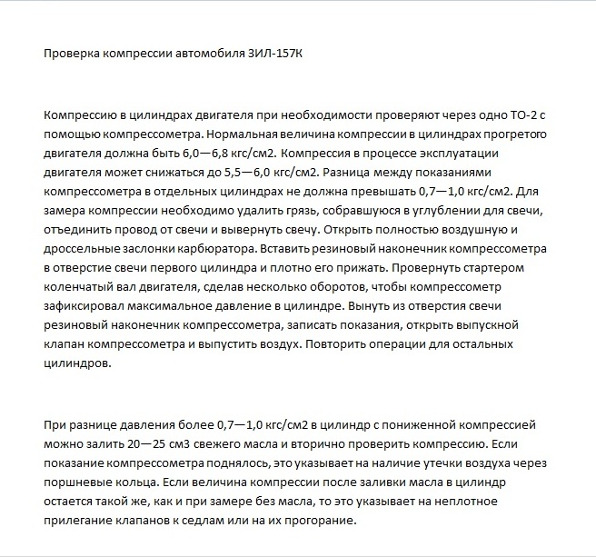

Не знаю,спорить не буду - но обычно считали компрессию 6кгс нормальной,7 - хорошей,да и талмуд то же гласит:
Может,я и неправ...

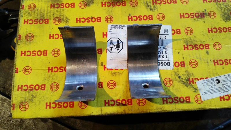

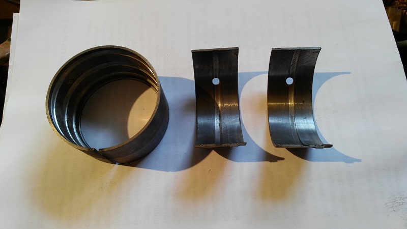

Сообщение Александр Морозов »
Сегодня попробывал одел поршень 101.2 на шатун 157. Итог: пошень недоходит до конца тоесть меньше,так ,что вытеснитель выбирать на нём не получится. Возможен только вариант поршень 100 с 120 шатуном , но ради этого гильзовать блок? С шатунными вкладышами зделал так:(фото) Кстати нашел поршней 101.2 18 штук по 200р кому нужно могу поделиться.
