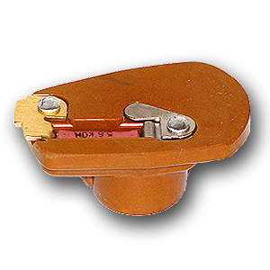

Если время ждет, то могу привезти бегунок в дар новый, но не раньше чем через месяц, так как все сокровища запчасти в 670 км от Москвы, получится раньше, привезу раньше. А еще, если не ошибаюсь, то бегунок-ротор, подходит от газ - 69, зайдите на форум gaz69.ru, там есть интернет магазин, он питерский, я много чего там покупал, но цены там, оч высокие. В ТЕХКОМЕ в Москве, действительно можно купить трамблер в сборе от газ- 52, но мне кажется, что на современных трамблерах газ-52, бегунок выше, он с каким-то сопртивлением или предохранителем внутри. А вот старого газ-51 точь в точь подходит. Вот какие сейчас продают бегунки от газ-52.

это вообще от волги как мне помнится. но видел фото что в трамбле газ-52 стоит такой, нам ТАКОЙ НЕ ПОДХОДИТ, ЗАБЫТЬ КАК СТРАШНЫЙ СОН
