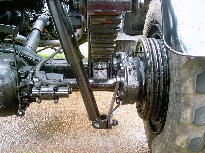

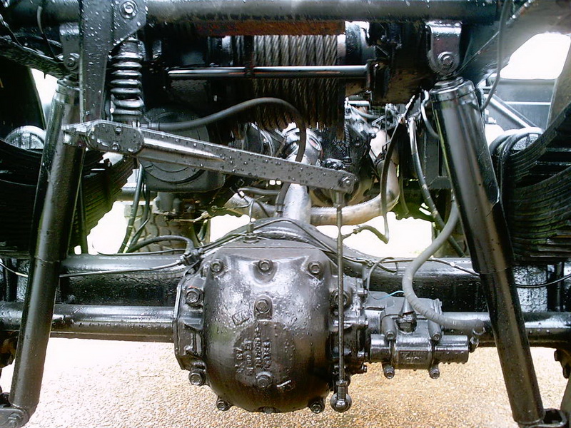

вот такие мосты надо было ставить-с жеской блокировкой и бортовыми!!!там выбор шестерен на бортовые-от кросса до триала!!!!! :D :D :!:

усиление воздухом у меня есть,...тоже в горячке купил с БРДМ..так вот вечно текучие рабочие тормозные и малая эффективность ГАЗовоской системы меня не радует..
качество шлангов не радует..конечно можно обжать нормальный качественный рукав...но цилиндрики(откроенное *амно)
от Авиа 31 гтц новый 3600 грн(13000 руб) - опять..же не радует..
прочитал,.да на ИФАх тормоз гидравлический...а ручник пневматический..
но с АВИА31 очень спасибо за подсказку....очень толковый совет...буду иметь ввиду...
такие мосты то согласен что надо было,тут бесспорно.......так где их взять? ))
