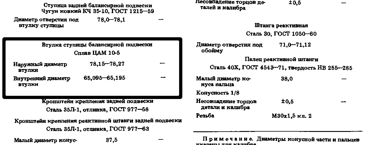

Всем привет , нуждаюсь в размерах балансирных втулок , так как наверно надо менять , а то мосты косячат , может кто подскажет размер втулок и как ето сделать ?? ,Спасибо за советы
ПС да и подходят ли от 131 зила ??

Сообщения: 492
Re: Размер балансирных втулок
bikss писал(а): нуждаюсь в размерах балансирных втулок
Количество - 4 шт
Количество - 4 шт
Спасибо за размеры
