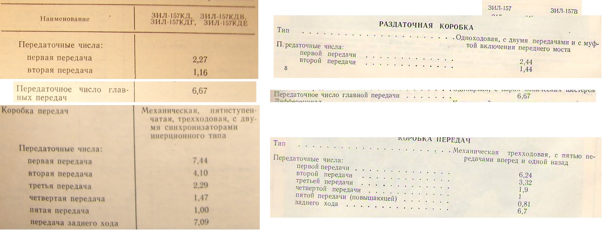

Дисковые тормоза на раздатке ставились с другой КПП. Данные на картинках.
Итоговые передаочные числа примерно одинаковые.
На 5-ой передаче для ЗИЛ157 - 0,81*1,44=1,1664
На 5-ой передаче для ЗИЛ157К, КД - 1,00*1,16=1,16
Главные передачи без изменений.
Вопрос на который не нашел ответа - насколько взаимозаменяемы корпуса раздаток?
- 157 и 157КД.jpg (154.12 КБ) 15943 просмотра
