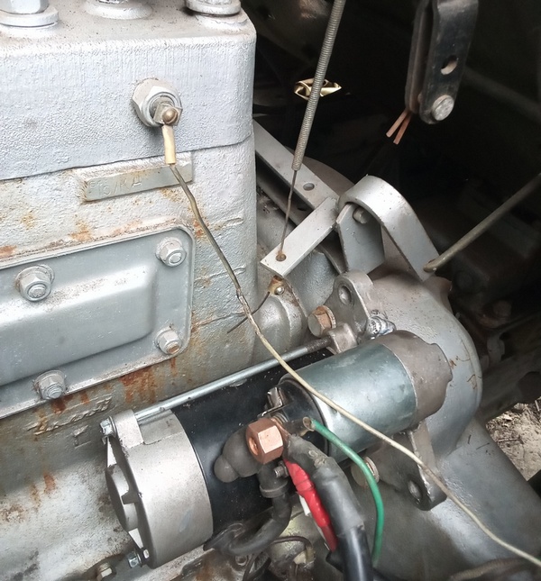

Добрый день коллеги! Ищу стартер СТ-230-И 12В на Зил-157 9944-77 1,6 кВт. Подскажите, если кто видел или у кого-то есть. Желательно ближе к состоянию нового. Заранее спасибо.
