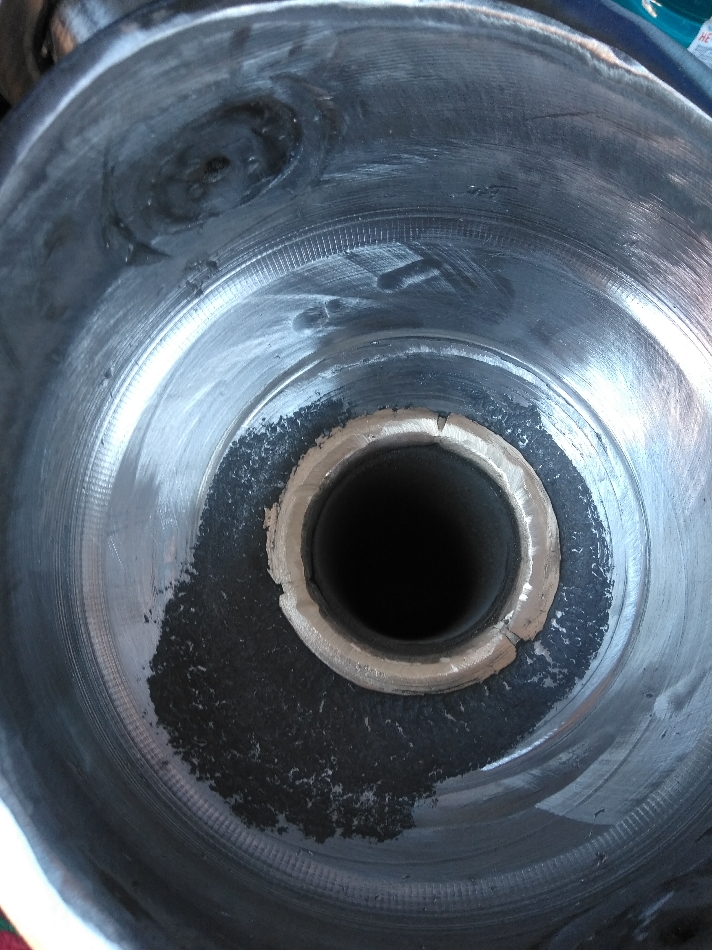

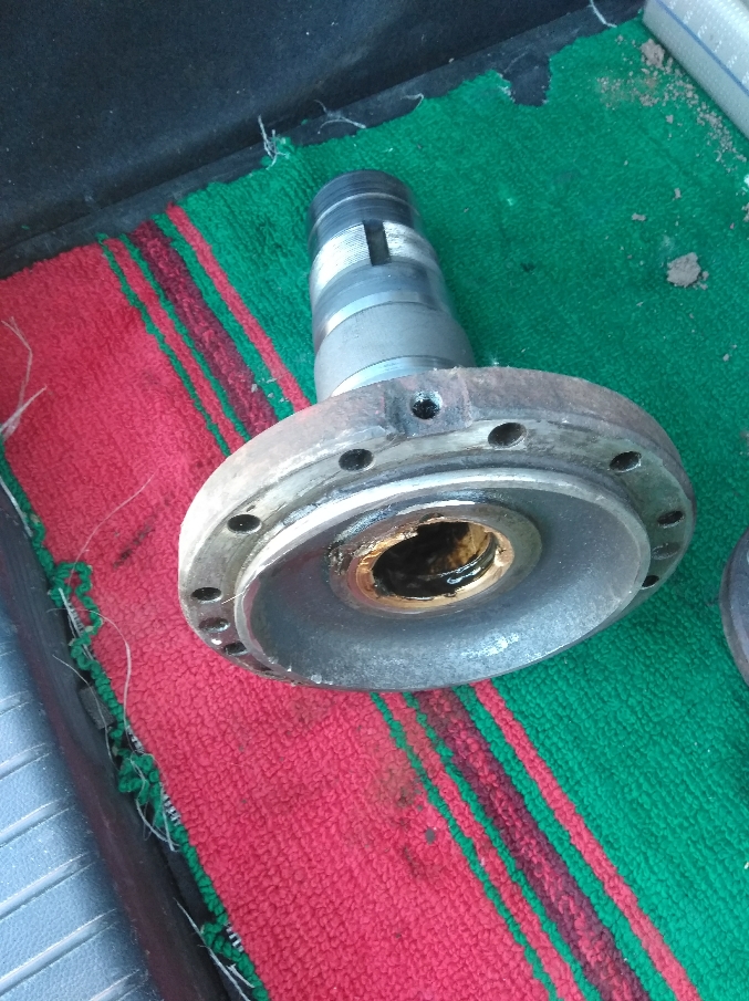

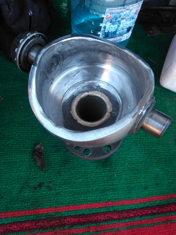

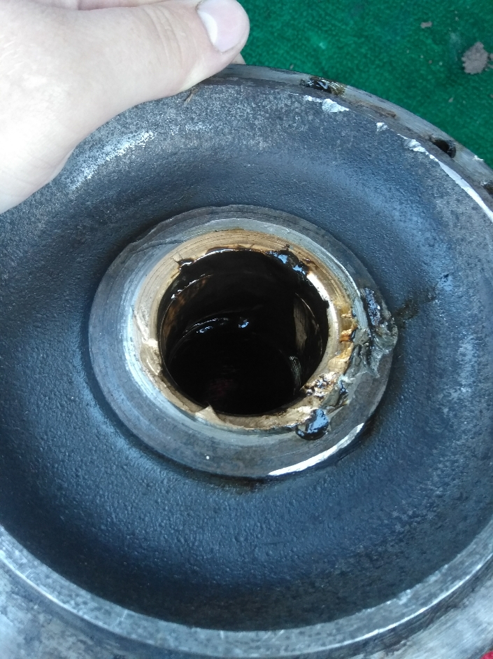

Вопрос такой. Передние цапфы Зил157 и Зил 131 взаимозаменяемы? Если нет, то в чем разница между ними. И внутренние латунные втулки, на которые опираются шрусы, подходят на 157 от 131?

Цапфа передняя
Цапфа передняя
Повреждённые втулки
Повреждённые втулки

По поводу поворотного кулака 157 и 131-они разные по размеру и по конструкции.

Немного странная конструкция поворотного кулака 157го по отношению 131.На 131м есть сальник полуоси на конце корпуса шаровой опоры. На 157м такого сальника нет и при постоянном шприцевании, смазка будет постепенно заполнять весь чулок.
И эту проблему не решить,т.к.полуось шершавая.
