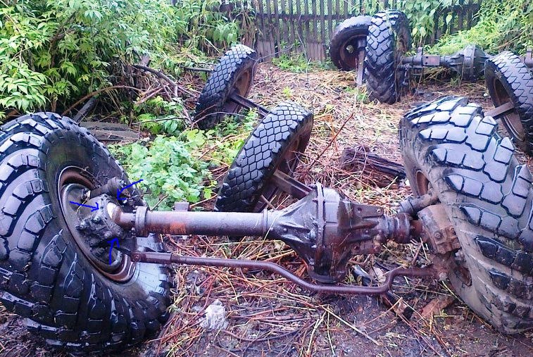

Добрый день! Подскажите пожалуйста, какой размер сальника стоит на "яблоке" переднего моста ЗИЛ 157!?
Сообщения: 1517
Re: Передний мост! Нужна помощь!
Там ставятся войлочные пыльники. Если их нет можно сделать самому.

Я согласен! Просто в лесу машина стоит с поломаным "яблоком". Нашел, купил, поставил..... но без полуосей...тоесть без "передка", потому как нет сальника, и ни как не могу найти((
Сообщения: 1517
Поставь фото ,а то не понятно о чем речь. Средние,задние мосты ,ломал . передний один раз всего, сломал нижний шкворень , колесо на 45 градусов ,руль не свернуть ,но доехал.Менял весь узел.

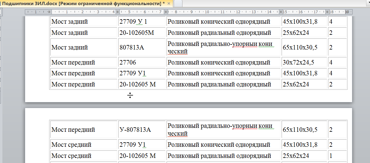

[quote="Евгений 77"]Добрый день. Я новичок на этом форуме, да и вообще не большой спец в компьютерах. Помоги пожалуйста. У брата в деревне ЗиД 157 1977 г.д. ещё без гидрача. Если это важно. Позвонил, сказал что у него почти развалился подшипник поворотной ступицы их там 2шт. Верхний и нижний. Брат не спец, а за 400 км от него. Сам не посмотрю. О чем идёт речь и их номера, чтоб отправить по почте. Машина ещё ездит и тормознуть можно на день-два. Не больше. Или переадресуй к кому нибудь. Как писать на форуме не знаю. Спасибо
Сообщения: 877
по моему 27706, если неправильно - то поправте, всё что быстро удалось найти.
Скриншот 11-08-2019 121604.png (50.65 КБ) 11641 просмотр
Сообщения: 492
Да,27706,можно поставить от нужды 7606 (ГАЗ-53 передняя ступица наружный)

MAVr-diesel писал(а):по моему 27706, если неправильно - то поправте, всё что быстро удалось найти.
Андрей спасибо за таблицу.А то мне уже надо менять опорные подшипники на переднем мосту.
Все изношенно в дребезги.
