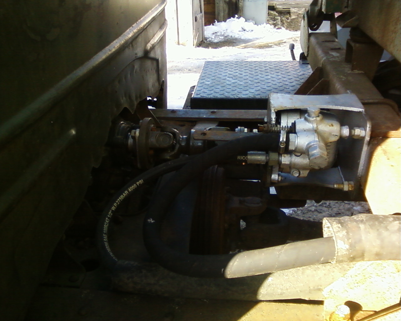

По просьбе интересующихся:
Фото-0068 (2).jpg (189.99 КБ) 11433 просмотра
Re: ЗиЛ-157КЕГ
GoRiK писал(а):По просьбе интересующихся:
красиво, а можешь фотки рычага включения раздатки из кабины сделать? как там под сиденьями все это выглядит?
интересно для общего развития.
Не под сиденьями, а под кабиной.
Ежели не забуду - сфотаю...

Взято отсюда: http://www.avito.ru/omsk/zapchasti_i_ak ... _272417117
Если понятно, то тяга очень похожа:

Evgen
Сообщения: 369
Автомобиль: Зил 157
Re: ЗиЛ-157КЕГ
Сообщение Evgen »
Мой друг а нельзя ли вместо штуцера , постовить уголок и трубку поближе к раздатке подвинуть .Враги ((а это сучки и палки )) всех трубок и проводов не дремлют .Может оборвать .
GoRiK
Сообщения: 205
Имя: Евгений
Re: ЗиЛ-157КЕГ
Сообщение GoRiK »
Evgen писал(а):Мой друг а нельзя ли вместо штуцера , поставить уголок и трубку поближе к раздатке подвинуть .Враги ((а это сучки и палки )) всех трубок и проводов не дремлют .Может оборвать .
Конечно можно, просто на момент сборки уголков у меня не оказалось.
