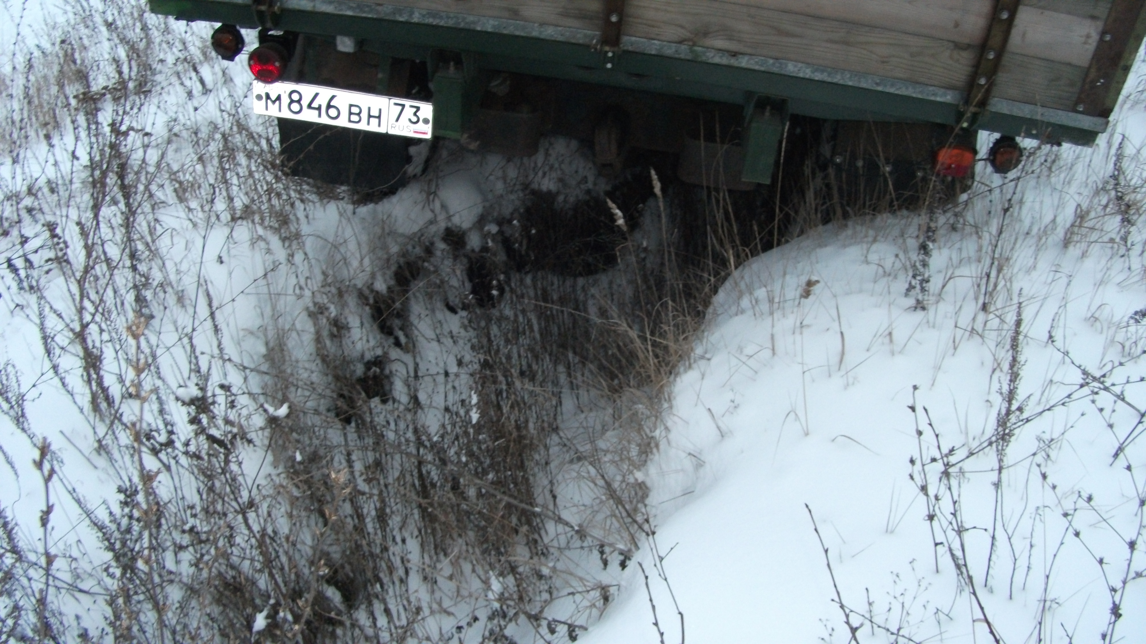

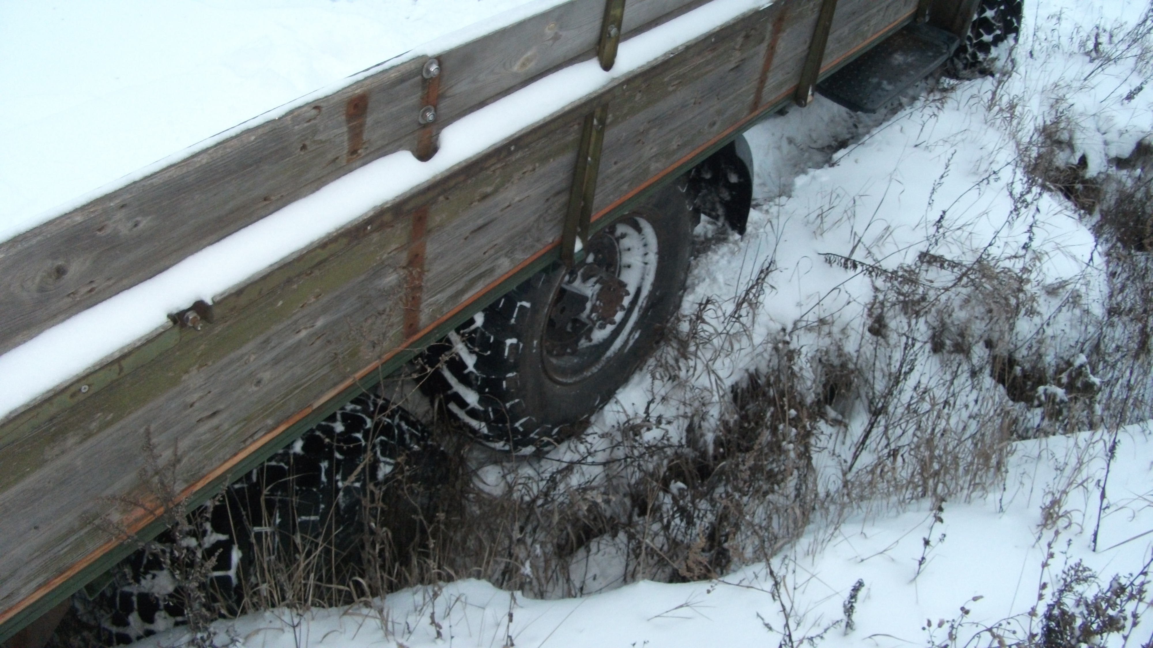

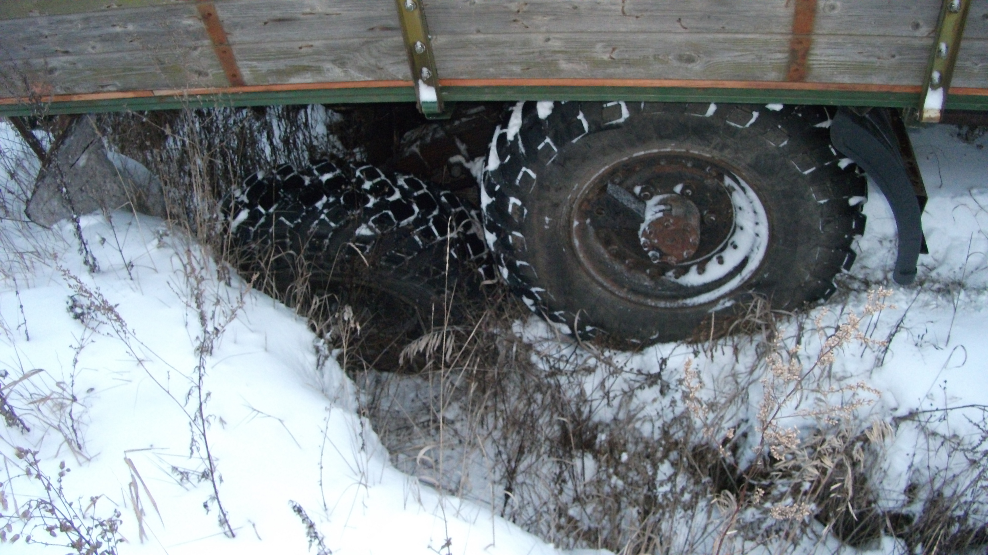

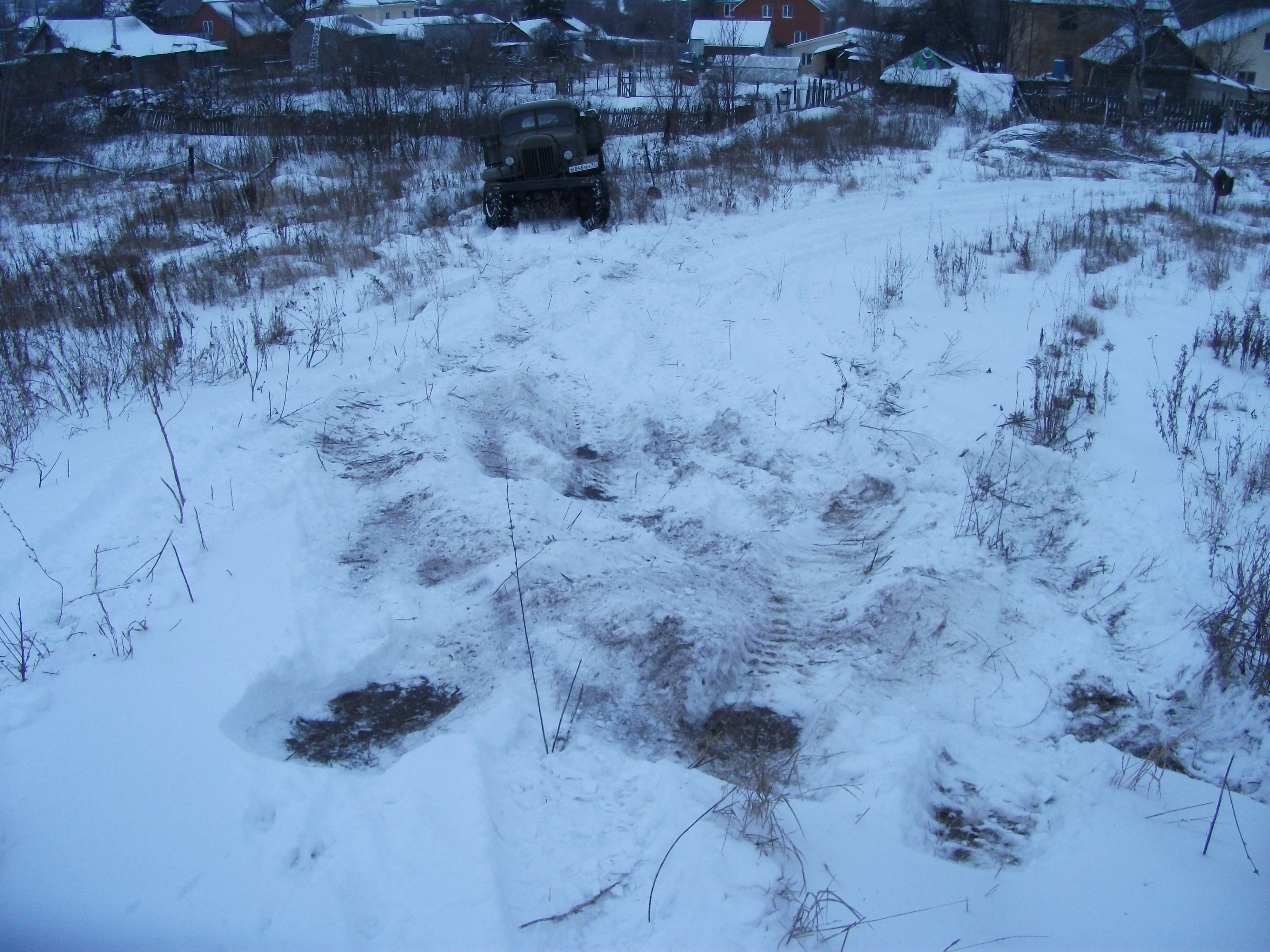

1 января решил покататься

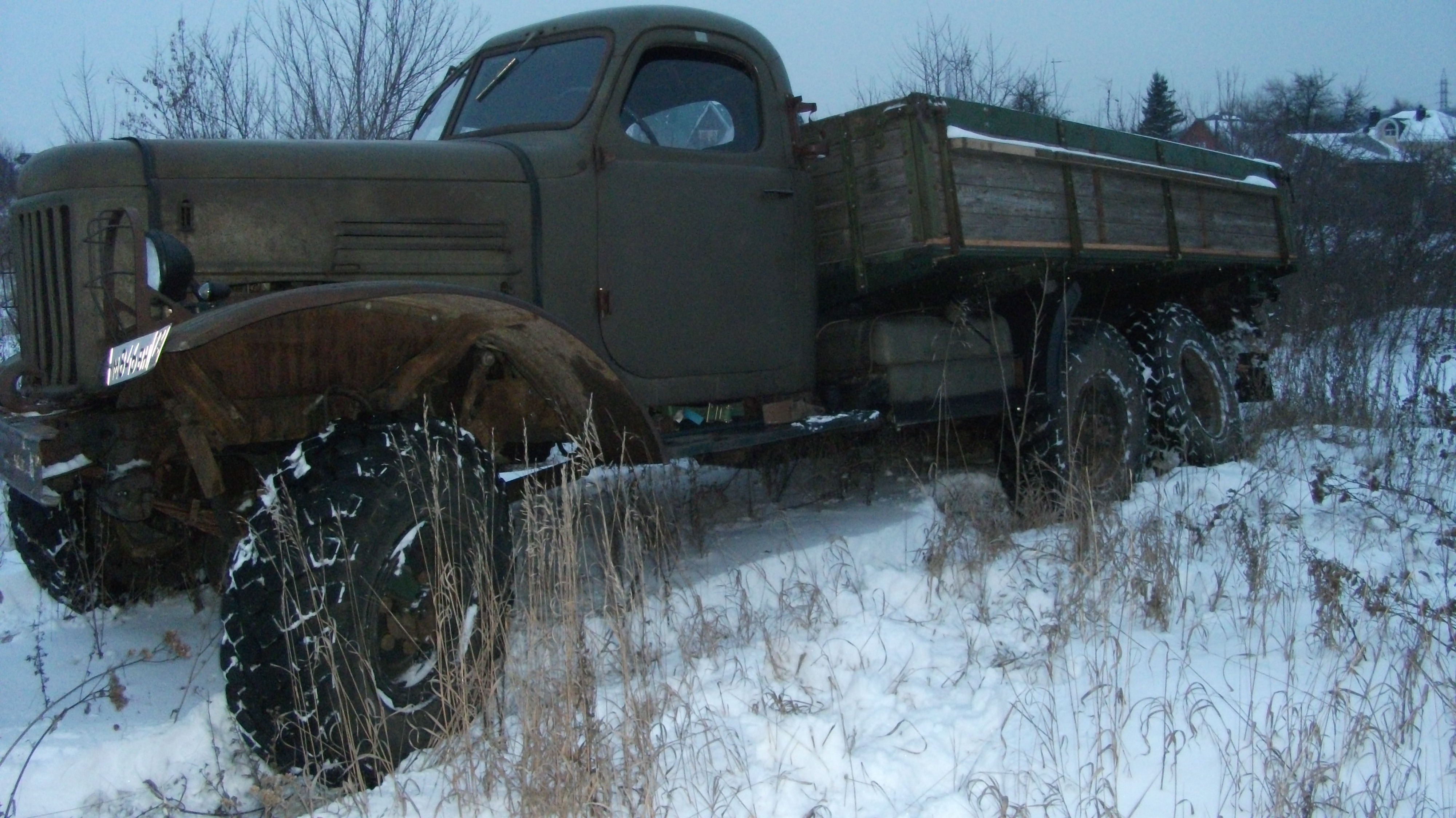

проехал круг, пустой зил крайне неохотно едет по снегу, особенно в горку.
подкачка только на передних колёсах ,кот ещё не успел поменять с донора с полным протектором.
заднюю подкачку ещё не подлючил.
в горку не едет ни при каком режиме, при очередной попытке, дорогу перебежала промоина :D
Ну вот и ситуация при которой межколёсная блокировка не помешала бы

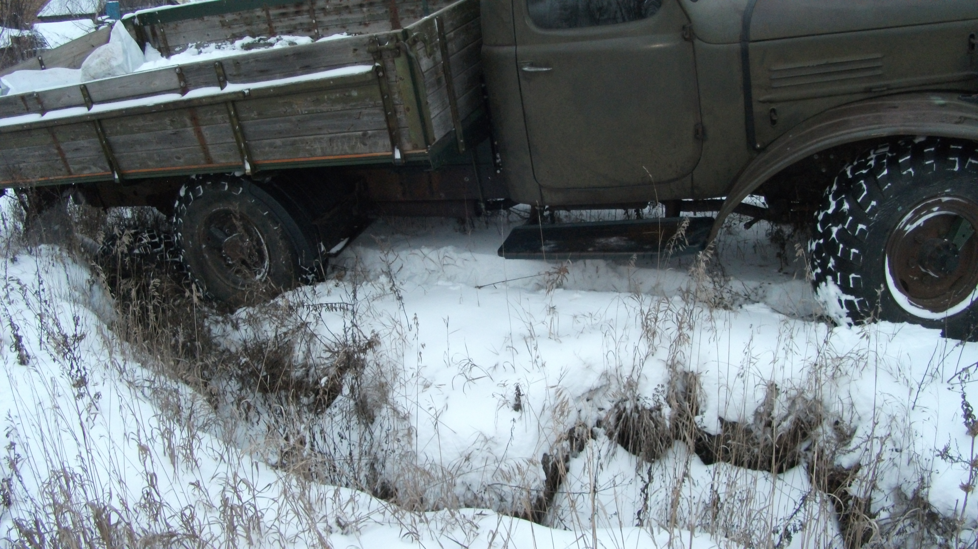

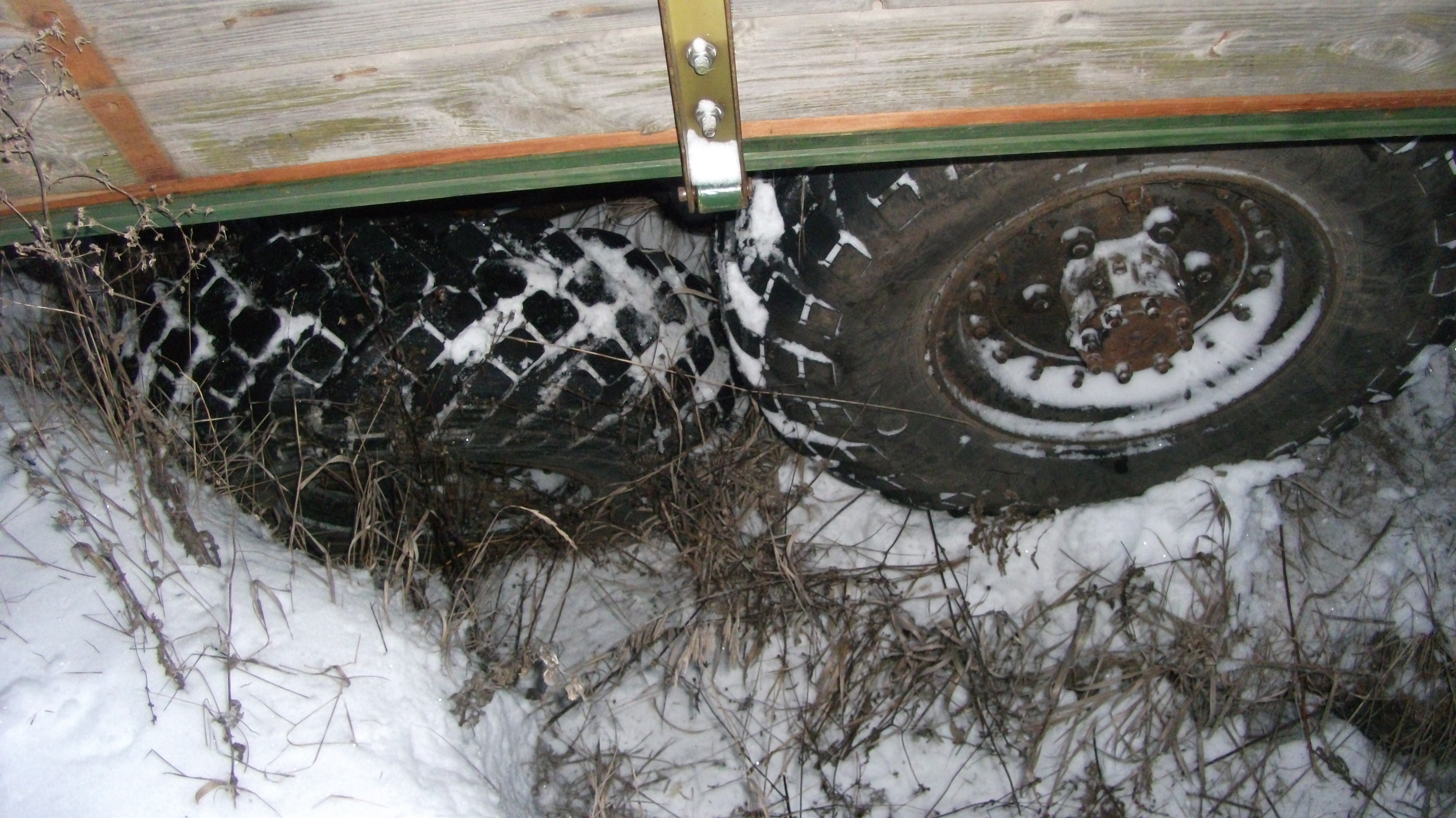

левое переднее крутится, а так же левое среднее, и висящее правое заднее, оно же упирается в стенку промоины и держит машину.
Новогодний вопрос как вылезти из промоины ?

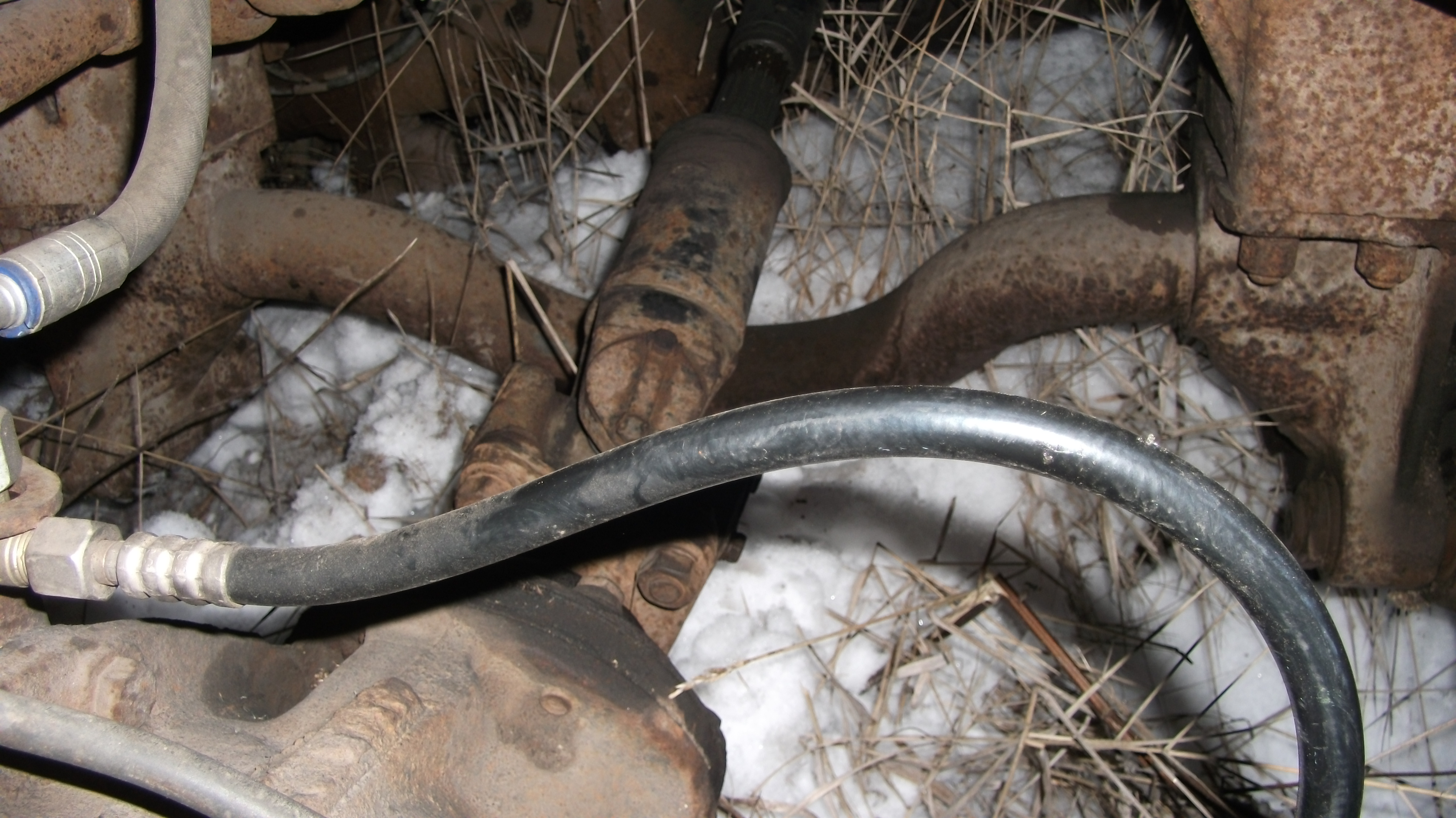

кардан почти лёг на балку балансира, шлицы сильно разошлись
да и балка наверное цепляется за землю

Из данной позиции не пойдёт.Я бы попробовал поддомкратить задний мост,вывести его в более-менее горизонтальное положение и над теклиной сооружать что-то наподобие мостика из подручных материалов(брус,доска мощная и т.д.)...

пытался подтянуть задний мост вверх , ручной лебёдкой, зацепив её за борт и за ступицу,
слабина выбралась и...
лебёдка сломалась :?

вот блин ситуация - пять колёс не могут вытянуть одно, на относительно ровной поверхности, и немного скользкой.
Re: "Прокатился" или...
Добавлено: 02 янв 2020, 15:41
домкратом приподнимаю, дальше ставлю надставку на домкрат и..
домкрат срывается
всё обратно падает

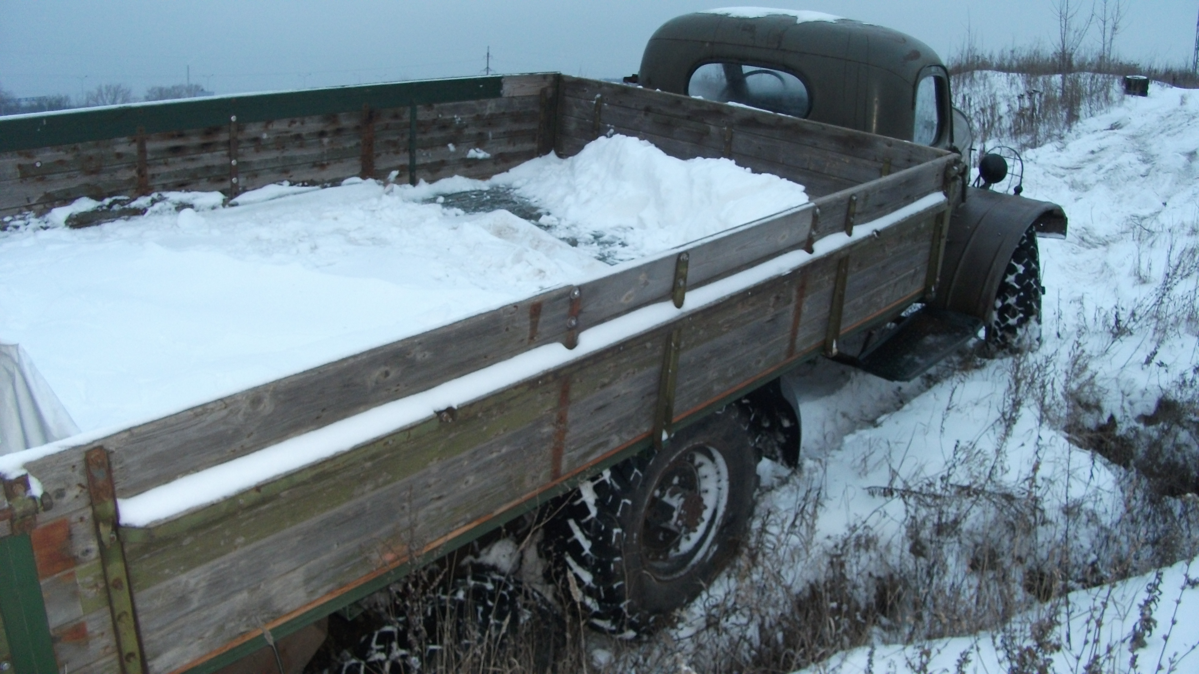

Канава глубокая,нужна сторонняя помощь.Тут своими силами трудно выехать.
Подкачка задних колёс нужна обязательно,и ещё важно протектор чтоб стоял правильно.Машина пустая очень лёгкая,с грузом он бы лез получше.
Я так понял по фото,штурмовал горку и стащило назад в эту промоину.

Правое заднее колесо нужно поджать под кузов посредством ремня с трещоткой через раму (такие применяются для стягивания груза в кузове), который оранжевого цвета. Они есть разной длины и, по моему, но не уверен, разной прочности.
Ремень должен помочь.

Ну стащило-не стащило, а откатывался для разгона сам.
Со сторонней помощью - не интересно. нужно самому.
придерживаюсь поговорки:
Вещи нужно передвигать силой разума, а не животом.
Протектор правильный.
чисто подкачка, здесь не проканала.
