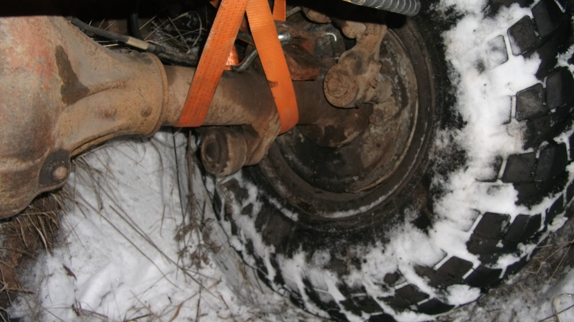

машина - на месте и пытается сползти в канаву :(
В итоге она туда благополучно и сползёт всей правой стороной. Ох, как бы Тебе в этой канаве до майских праздников не простоять.. Дуй-ка Ты в деревню, ищи тракториста.

MAVr-diesel писал(а):пытался подтянуть задний мост вверх , ручной лебёдкой, зацепив её за борт и за ступицу,
слабина выбралась и...
лебёдка сломалась :?
Правое заднее колесо нужно поджать под кузов посредством ремня с трещоткой через раму (такие применяются для стягивания груза в кузове), который оранжевого цвета. Они есть разной длины и, по моему, но не уверен, разной прочности.
Ремень должен помочь.
Лебёдку жалко... :?
Прочности хватит - у них по моему мин 2 тонны нагрузка.
Применил ремень с трещёткой, взял самый широкий.
Слабина у подвески выбралась и...
сил не хватает выжать трещётку.
А лебёдку не жалко- она своё отработала, не одну машину вытащила из попадалова.
кстати обычная китайская штамповка на 2 тонны.
есть и помощьнее - на 4 тонны; но и та что на 2т выламывала доску из борта, а зацепится больше не за что.

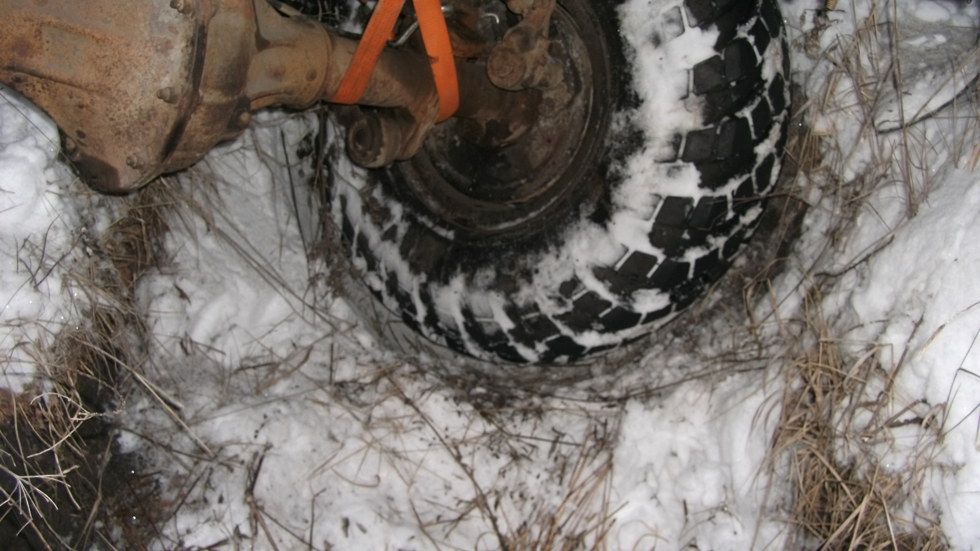

НУ ща!
мне проще было второй зил завести и вытянуть собрата :D
аккумулятор только один ...
задача вылезти самому :!:

Можно попробовать на буксующих колёсах трещётками колодки подразвести,чтобы противоположное грести начало...
Сообщения: 877
Re: "Прокатился" или...
m1609 писал(а):Можно попробовать на буксующих колёсах трещётками колодки подразвести,чтобы противоположное грести начало...
ну собственно они там для этого и стоят, только не всегда доступ есть к ним.

Я бы снизил давление в правом переднем колесе. Выезжать притормаживая педалью тормоза.

При снижении давления в правом переднем колесе - ещё больше увеличится крен, в данном случае правый в сторону промоины, соответственно будет смещаться и центр масс,(цм) туда же. ( не путать с центром тяжести). А тело у нас движется туда -куда смещён центр масс. пример: мотоциклу на повороте, небольшом не нужно рулмть - достаточно наклониться в сторону поворота. машина, особливо зил, не может выехать боком из скольского кювета.- туда его тянет цм и отсутствие достаточного трения. а вот если выровнять машину и слегка разогнаться можно спокойно выехать, при этом возникающее отклонения цм -.компенсируется инерцией.
а в нашем случае есть ещё зацепившееся зп колесо - оно же -точка вращения.
Так чтол нужно сделать, чтобы убрать якорь, точку вращения и крен ?
А все три педали я пробовал "давить"- не едет.

В данном случае имеем диагональный свес с опорой право перед-лево зад. Середина условно равномерно нагружена, но т.к. пустая, на нее рассчитывать не приходится. С учетом распределения массы по осям и наличии подкачки только на передке, считаем, что для ликвидации влияния диагонального свеса, необходимо уровнять нагрузку на передние колеса(между собой). Вариантов два: подложить под лево перед или убрать под право перед. При определенном везении, получив таким образом два тянущих колеса под тяжелой мордой, можно выехать, пусть с риском смещения цента тяжести. И еще. В начальной стадии зимы можно расплавив ледяной покров буксованием, докопаться до грунта.
зы: вариант цепей не рассматривается?
