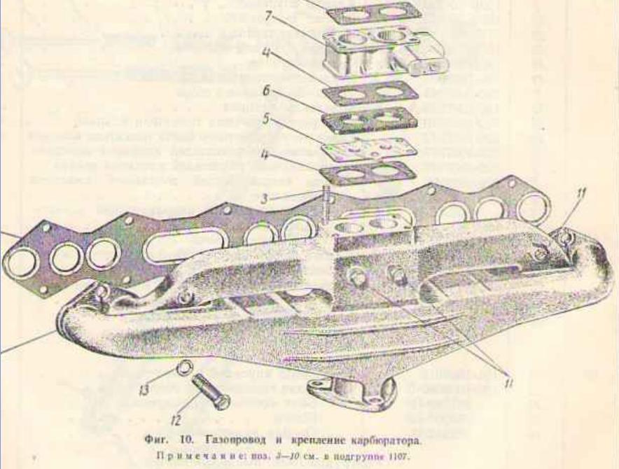

И так, круг "белых пятен" постепенно сужается. С типом датчиков картинка, более-менее, вырисовывается. Кто что может сказать по всасывающему?? Снимал кто-либо его?? Как он там устроен - с перегородками?? Или как??

Андрей, я бы хотел уточнить, а что ты ожидаешь от финнов, что бы они сделали с коллектором??
На сам коллектор нужно установить шесть форсунок. Для этого необходимо просверлить шесть отверстий.
Сложность заключается не в этом, лично для меня, а в том, как он там внутри выполнен??

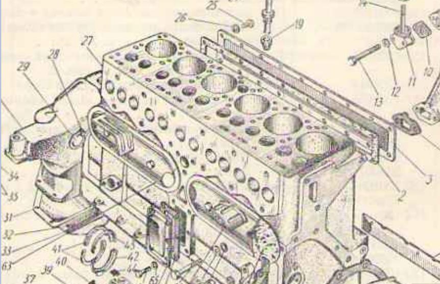

Если тут видно, что в блоке к каждому клапану свой канал
То тут сложно сказать, как выполнен коллектор??
Хотя, даже если там и нет перегородок, то не сложно их туда втулить. Завтра, если дождя не будет, всё же сниму, посмотрю что там...
