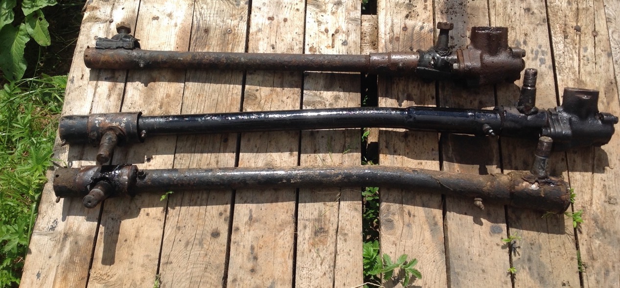

Изготовил тягу по типу 66го ,но на основе родной 157 тяги.
На фото,верхняя тяга Газ-66,средняя переделанная,нижняя 157го.

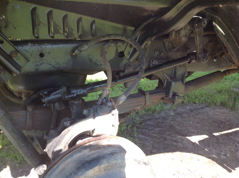

На месте.

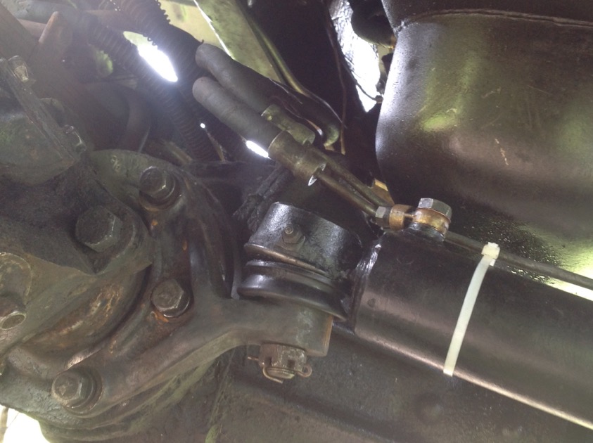

Re: Гур для Зил-157.
Привет коллеги.Спасибо отдельно модератору,за помощь в создание темы.

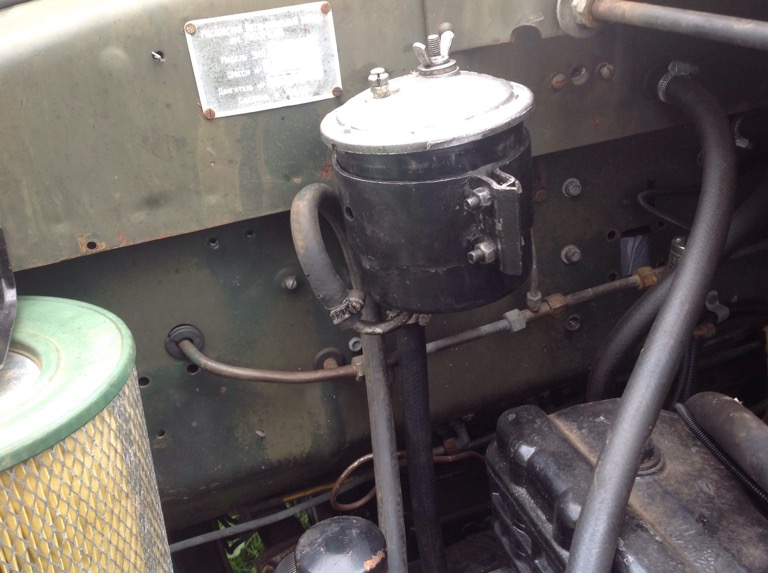

Сегодня закончил установку всех агрегатов ГУРа,с утра устанавливал бачек для масла,взял с "Бычка".Залил масло,завёл мотор,потекло на передний мост. Полез и выяснил,я шланги на штуцере закрутил от руки ,затянул ключами, все нормально стало.Гур на руле сразу почувствовал,прокачал,добавил масла. Пока все нормально.

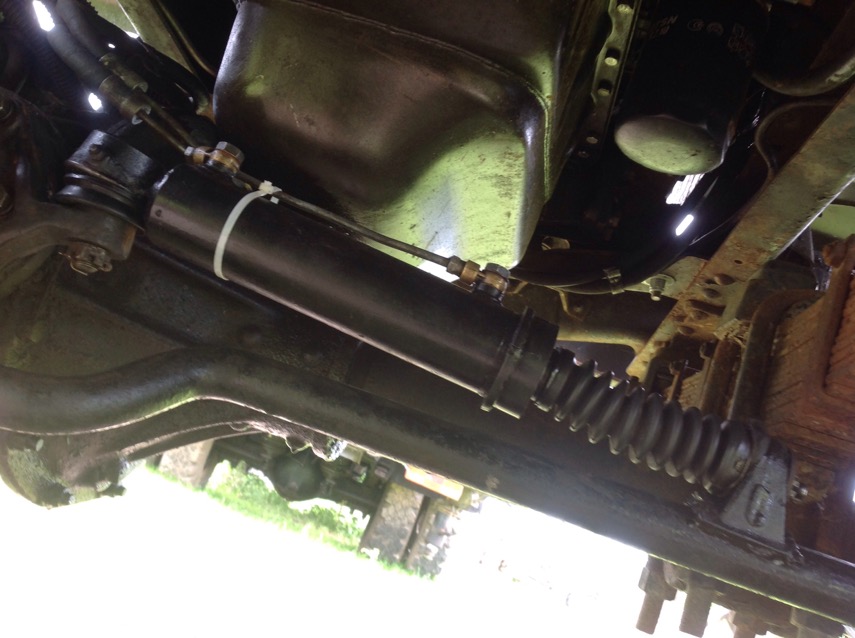

Несколько фото. Вид снизу на гидроцилиндр.

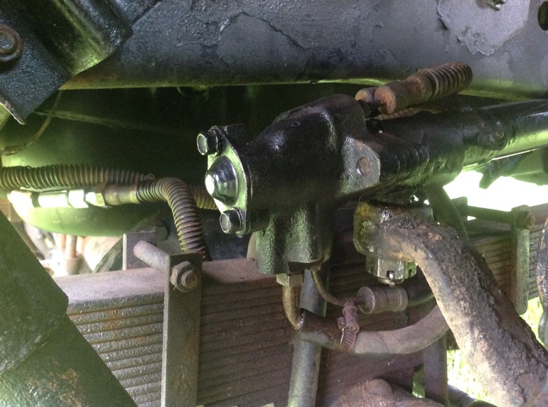

Вид на управляющий золотник на рулевой тяге
Вид на исполнительный гидроцилиндр

Впечатления от гидроусилителя..
На месте руль крутится,но руками надо помогать. Раза в два стало легче.
Тронулся назад,руль стал легкий,спокойно подруливая как на легковой машине.
Поехал на трассу,все легко и комфортно,двумя пальцами..машина курс держит ,люфта на руле нет,пропала дрожь на руле от колёс и неровностей дороги.(видимо гидроцилиндр сглаживает )
Впечатления хорошие,едешь как на иномарке.
Теперь о другом.. Колеса стали меньше поворачивать влево,увеличился радиус поворота.Но я сообразил ,надо чуть подрегулировать штоком гидроцилиндра.Пишу вам и вспомнил,я не промазал ни одну маслёнку на пальцах,все сухое..Надо шприцануть обязательно.По звуку мотор реагирует на поворот руля на холостых оборотах,это нормально.
Технические детали переделки опишу позже,если это кому то понадобится.
По деталям от газ-66 скажу,нихрена ничего не подходит на 157,надо все подгонять,даже тяга поперечная оказалась длинней колуновской,пришлось отказаться от нее.

Вододя, мои поздравления с успешно реализованной задачей! Минимум теоретических диванных разглагольствований- максимум конкретики и дела, эта тема. Спасибо за детальный отчёт на форуме.. Ну, покрайней мере, одна деталь от Г-66- левый кронштейн силового цилиндра, смотрю, идеально подошёл.. который установлен на трёх болтах, на крышке картера моста, рядом с фланцем кардана..

Жека привет.Кронштейн который на трёх болтах,пришлось подгонять,крайние отверстия распиливать напильником,центра не подходят.Прошлось сошлифовывать крышку на мосту ,для лучшего сопряжения.Угол под палец смотрит вверх,пришлось автогеном греть и выгибать проушину для горизонтального положения. Сам кронштейн выполнен солидно и очень надёжно,на мосту стоит железно.
