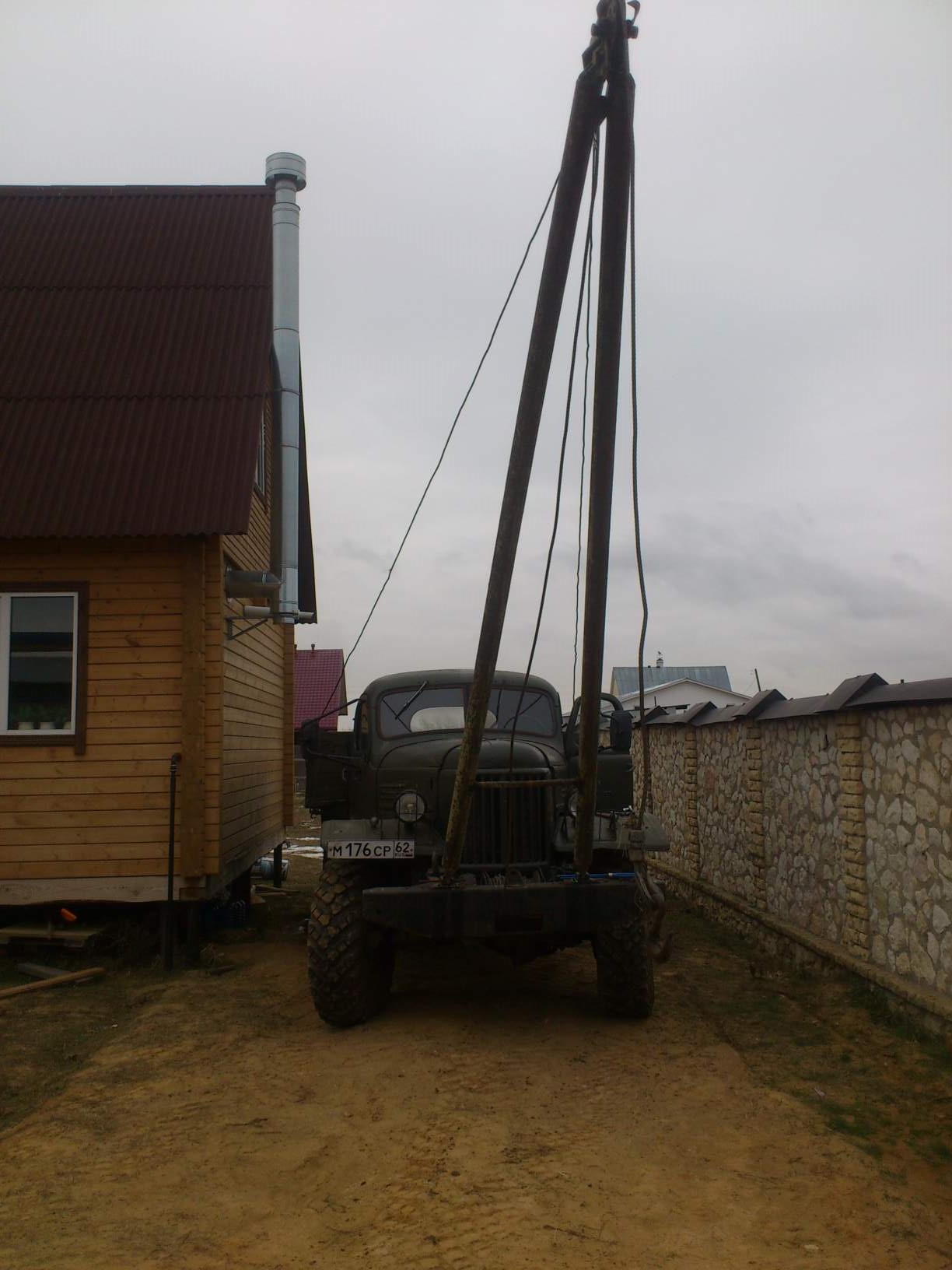

С этим можно строить!
Владимир В
Сообщения: 77
Re: Удлинители лонжеронов.
Сообщение Владимир В »
угрюмый писал(а):С этим можно строить!
Здравствуйте. Отлично, сколько экономия денег и времени, не дожидаясь автокрана.
угрюмый
Сообщения: 50
Автомобиль: ЗиЛ-157 КГ
Откуда: Видное
Сообщение угрюмый »
Конечно! Но возникает задача нового поиска (это ведь так увлекательно, искать нужную и редкую запчасть и это мы все очень любим, не правда ли? ), где-то надо найти крепления стрелы! Подходят от 131-го ПАРМа.
sashant
Сообщения: 162
Автомобиль: 157
Имя: Саша
Откуда: Рязань
Сообщение sashant »
угрюмый писал(а):Конечно! Но возникает задача нового поиска (это ведь так увлекательно, искать нужную и редкую запчасть и это мы все очень любим, не правда ли? ), где-то надо найти крепления стрелы! Подходят от 131-го ПАРМа.
Могу ошибиться, но от 131 крепления стрелы не подойдут, они совсем другие. По крайней мере те, что видел я.
У меня самодельные крепления.

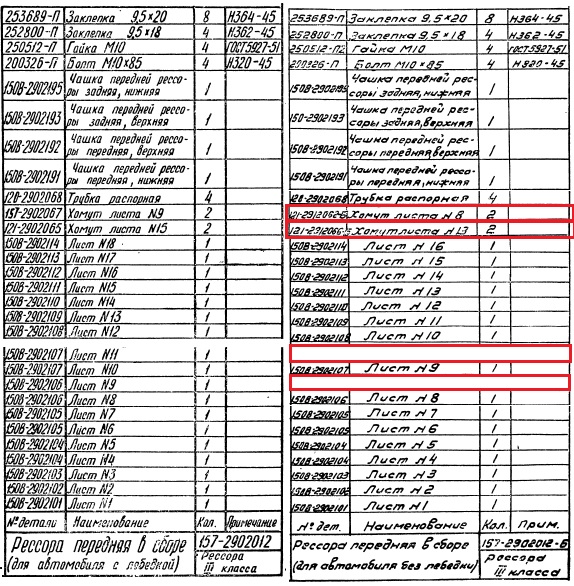

Сообщения: 731
Павел С писал(а):
Денис Ш.А писал(а):Вроде на два,4 и 5 рессора двойная. :?
Ради интереса сегодня гляну. Есть обе рессоры.
Отличия передних рессор.jpg (222.04 КБ) 11388 просмотров

Крепления стрелы у меня на бампере стоят.Использовать не собираюсь.Сниму если надо.
Сообщения: 731
Grunbau писал(а):Этот вопрос возникает когда сами хотят поставить лебёдку ,на простой бампер. И эти вопросы будут дальше,игра не стоит свеч.157с лебёдкой и без это очень разные машины.
Отличия есть. И когда начинают ставить лебедку выясняется, что бампер, лебедка, ком и кардан это только вершина айсберга.
Grunbau писал(а):Умные люди пытаются избавится от лебедки (300кг)а другие хотят поставить себе хомут на шею.
Все зависит от использования. Если место использования бездорожье, то лебедка существенно экономит время и бензин.
Если использовать ЗИЛ-157 как шоссейный грузовик, то это к психиатру.

Растяжки что держат стрелу могут оборваться...
Сообщения: 731
Для пользования стрелой между рамой и рессорами ставятся специальные упоры (домкраты). Иначе подъемный механизм склонен к колебаниям и заваливанию. Кроме этого рессоры не выдержат нагрузку.
Крепление растяжек к раме должно выдерживать нагрузку.
При грузоподъемности 1,5т, вылете стрелы 2м и высоте стрелы 4м нагрузка на точку крепления каждой растяжки составит порядка 250 кг. Плюс неравномерность нагрузки + запас прочности.

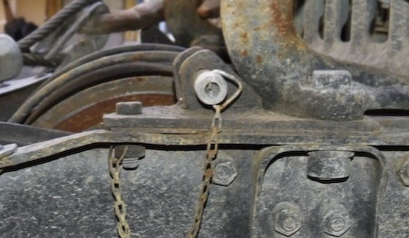

Теперь мне понятно, почему болты на клыках длинные и не закручены до конца - крепления умыкнули. И похоже, что ещё при советской власти и, следовательно, ещё из военной части... :(
