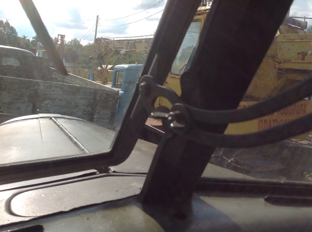

Известное дело.. хочется поставить распашную лобовую рамку. Купил комплект вместе с рамкой и кронштейнами.но кабина то выпуска 1975. Монтаж кронштейнов не предусмотрен. И если с внешними петлями проблем нет, то как установить внутренние? Кто то сталкивался? Может инструкцию с фото выложит кто то?

Если вам нужно фото на кабине детальное , пишите. За зря фото вываливать которые никто не читает,не интересно.

Добрый день. Буду очень обязан если скинете фотки в Вотсапп 89251175373 или на почту ark1943@gmail.com
Сообщения: 1512
Re: Монтаж распашной лобовой рамки
Фото в тему

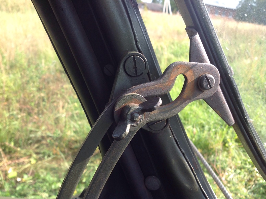

Спасибо. А по какой методике крепил детали к стойке Кабины? Вваривал гайки?
Сообщения: 1512
Это так штатно установлено.

Ну если бы у меня кабина была до 1971 года, то это понятно. У меня кабина 1975 года, то есть когда окно уже было не распашное... все равно спасибо..
Сообщения: 731
Арк писал(а):Ну если бы у меня кабина была до 1971 года, то это понятно. У меня кабина 1975 года, то есть когда окно уже было не распашное... все равно спасибо..
Если очень-очень хочется открывающееся окно, то в можно снять обивку крыши и через верх в стойки вставить закладные, зафиксировать их винтом М3 и нарезать в них нужную резьбу.
