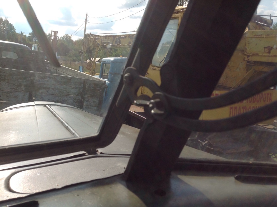

Известное дело.. хочется поставить распашную лобовую рамку. Купил комплект вместе с рамкой и кронштейнами.но кабина то выпуска 1975. Монтаж кронштейнов не предусмотрен. И если с внешними петлями проблем нет, то как установить внутренние? Кто то сталкивался? Может инструкцию с фото выложит кто то?

Если вам нужно фото на кабине детальное , пишите. За зря фото вываливать которые никто не читает,не интересно.

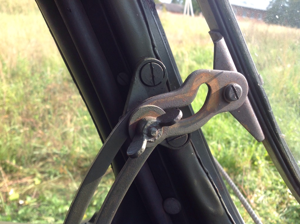

Фото в тему

Спасибо. А по какой методике крепил детали к стойке Кабины? Вваривал гайки?
Re: Монтаж распашной лобовой рамки
Добавлено: 31 авг 2018, 22:44
Это так штатно установлено.
