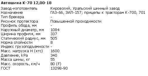

Приветствую всех встал вопрос покупки резины , но поблизости нет ( по приемлемой цене ) надо пересылать , кто может подсказать какой вес колеса К-70 без камеры и диска , голая резина

В современном исполнении Уралшина К-70 весит 63 кг , норма слойности 8 , максимальная скорость уже 95 км , индекс скорости (G). Остальное всё без изменений . Взято из каталога шин Российских производителей .

Тогда какой вес колеса с диском на кольцах
Re: Сколько весит резина К-70
пашаком123456 писал(а):Тогда какой вес колеса с диском на кольцах
109кг.Только не помню - с болтовым диском или на кольцах.
