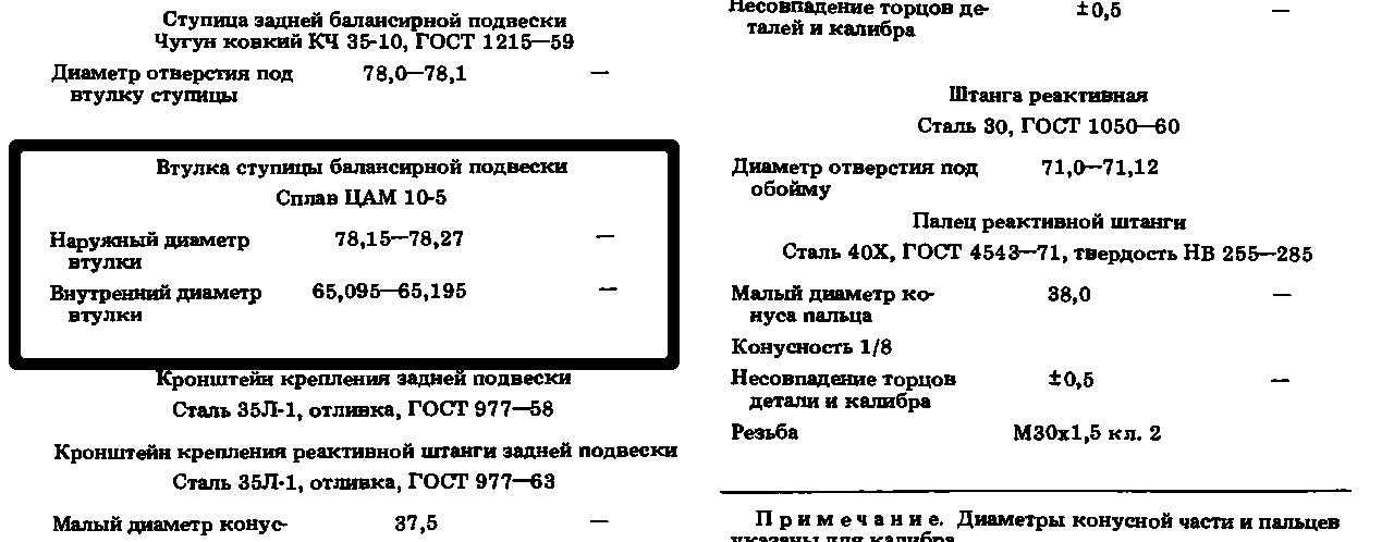

Всем привет , нуждаюсь в размерах балансирных втулок , так как наверно надо менять , а то мосты косячат , может кто подскажет размер втулок и как ето сделать ?? ,Спасибо за советы
ПС да и подходят ли от 131 зила ??

Добавлено: 25 фев 2017, 21:49
bikss писал(а): нуждаюсь в размерах балансирных втулок
Количество - 4 шт

Добавлено: 25 фев 2017, 21:52
материал втулок балансира ЦАМ-цинко-алюминий. Я раньше вытачивал из бронзы, на крайняк из металла делал. всего 4 втулки идет

Добавлено: 25 фев 2017, 22:17
bikss
Serg писал(а):материал втулок балансира ЦАМ-цинко-алюминий. Я раньше вытачивал из бронзы, на крайняк из металла делал. всего 4 втулки идет
Да есть такие у нас (цам) , пошуршал так понимаю они стоят в башмаке?? Шоб поменять втулки колёса надо снимать?( открутив стемянки рессор ) :(
bikss
Количество - 4 шт
Спасибо за размеры

Добавлено: 25 фев 2017, 22:19
Да в башмаке. по 2 втулки на каждый. колеса нужно снимать, стремянки раскручивать и башмак снимать. внутри башмака еще сальник стоит
