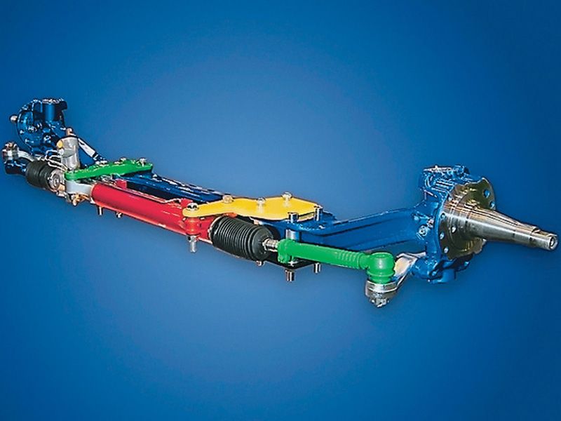

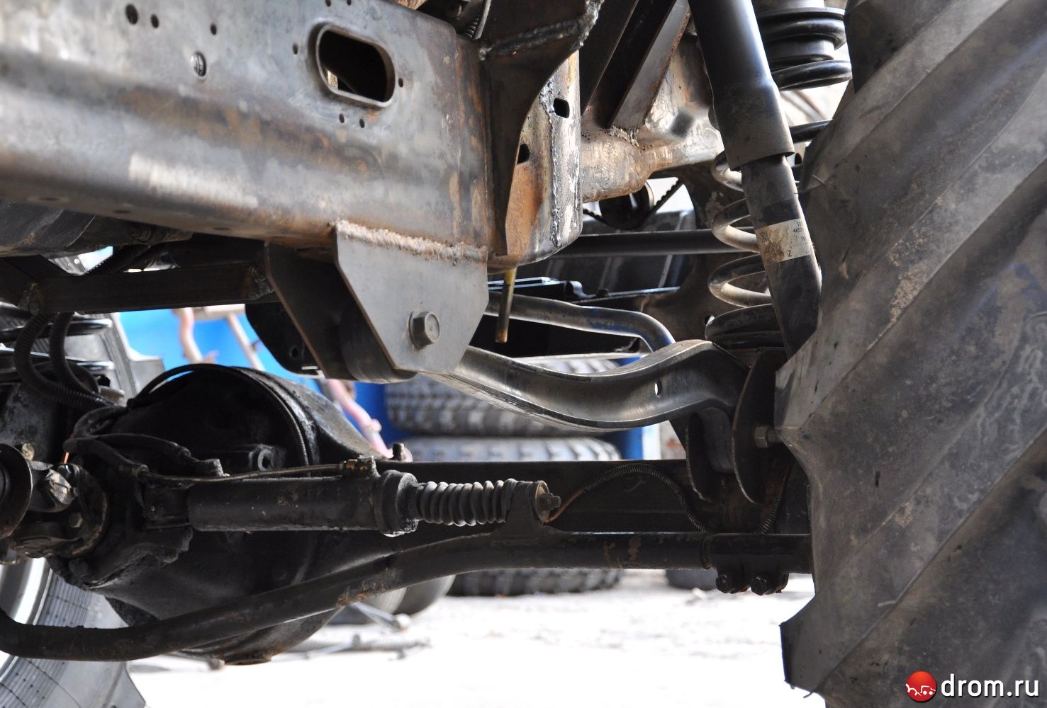

Re: Легендарное рулевое
а если так?
amto писал(а):а если так?
хороший вариант
