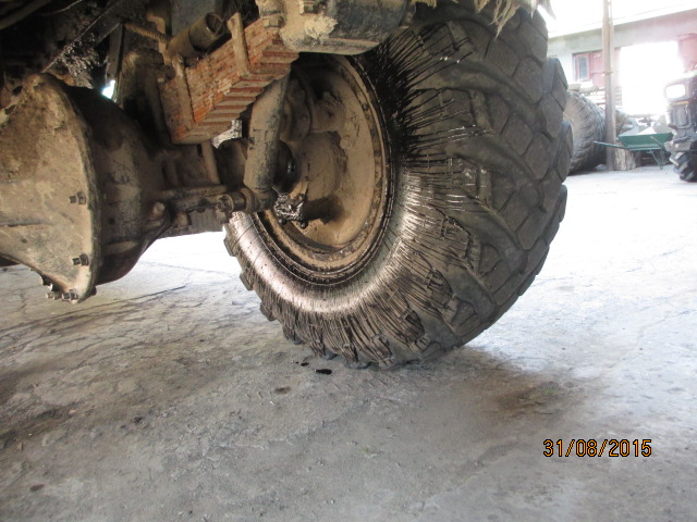

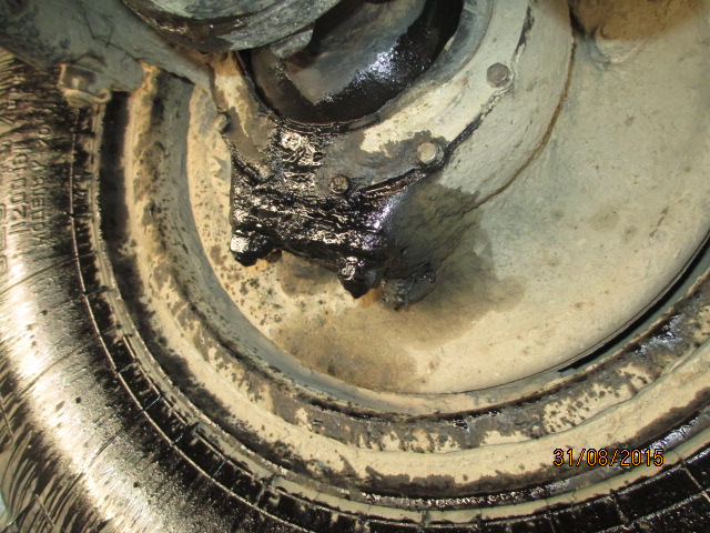

Кто разбирал? Как лечитса? Какой размер ? От чего подходит ? Ребята помогите советом . Спасибо за ответы
- IMG_6760.JPG (163.51 КБ) 12116 просмотров
- IMG_6758.JPG (132.51 КБ) 12116 просмотров

Потек сальник полуоси,нужна замена.Половинить мост.Довольно-таки гиморная хрень.Сальник в стальном корпусе вставляется изнури в чулок моста.Перед разборкой надо запастись им.Обычно у меня на задних мостах бывает такое.Менял один раз ,попутно с заменой главной передачи.

Ребята спасибо за ответы и советы , вчера полез почистил и раскрутил (были попущены болтики ) которыэ держат ету крышку ,закрутил нормально , тьху ,тьху перестало течь , но возможно и надо делать ревизию мосту , эзжу уже 2 года (и неизвестно сколько до меня ) там никто незаглядывалЯ не ярый Зилист - но могу добавить .Ещё нужно менять Опорные шайбы и втулку шруса -да и скорее всего планетарка в самом мосту,болтаеться на подшибникахGrunbau писал(а):Потек сальник полуоси,нужна замена.Половинить мост.Довольно-таки гиморная хрень.Сальник в стальном корпусе вставляется изнури в чулок моста.Перед разборкой надо запастись им.Обычно у меня на задних мостах бывает такое..Просто так , там сальник не потечёт-сальники в железе они очень крепкие .

Какую крышку?Крышку пыльника поворотного кулака? Не поможет.Когда машину поставишь на уклон на право на ночь,нигрол пойдет.

Ну да Крышку пыльника поворотного кулака вчера ездил в лес по дровишки километро 40 проєхал всьо нормуль не течёт ( или уже течь нечемуGrunbau писал(а):Какую крышку?Крышку пыльника поворотного кулака? Не поможет.Когда машину поставишь на уклон на право на ночь,нигрол пойдет.
