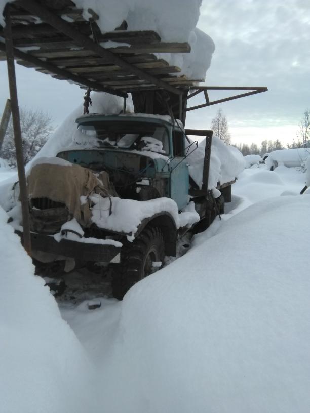

Всем здравствуйте я тут новенький принимайте
Итак с чего всё началось.

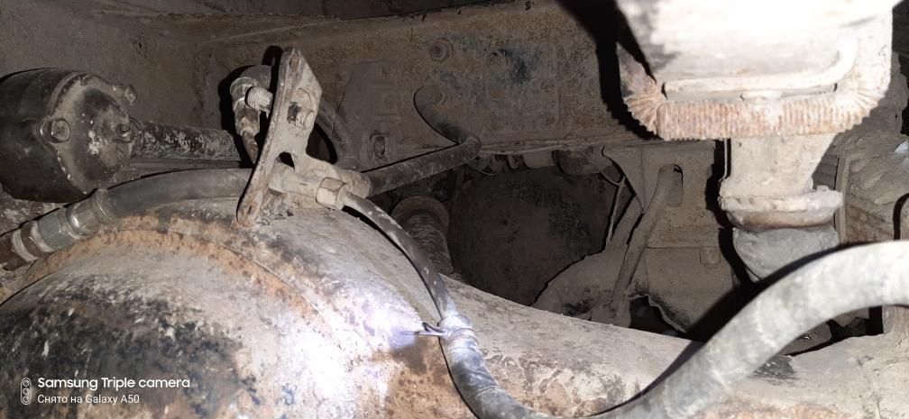

Есть газ 53 занимаюсь дровами там где есть дорога всё заканчивается поэтому 2019 году приобрел 157 с дизелем отработал месяц порвал средний мост.
Так как запчасти на ходовку на заказ и ждать плюс к этому руки растут не из жопы а если из неё то она золотая да и запчастей от 53 куча решил поставить на перед мост 66 в сборе,тележка два моста 53 редуктора пока простые . Два месяца работы по вечерам и они на месте.прошли тыщи полторы все живое.
Двс андория св 400.110кобыл 500 ньютонов крутящего 2600 оборотов,резина к80,лебедка КрАЗ,кабина зил 130 в процессе,кран грузить сортимент,тормоза воздушные.

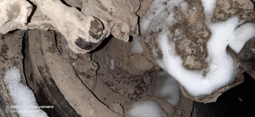

Otetssergii писал(а):...решил поставить на перед мост 66 в сборе...тормоза воздушные.
Вот этот момент хотелось бы поподробнее... :)
Желательно фото. :hi:
...Написал в личку... :hi:

Где бы увидеть фото? Подобная тема была на других форумах,но счас точно не скажу где видел.
Интегрировать редуктора газ-66, в мосты 157го, непростая задача.

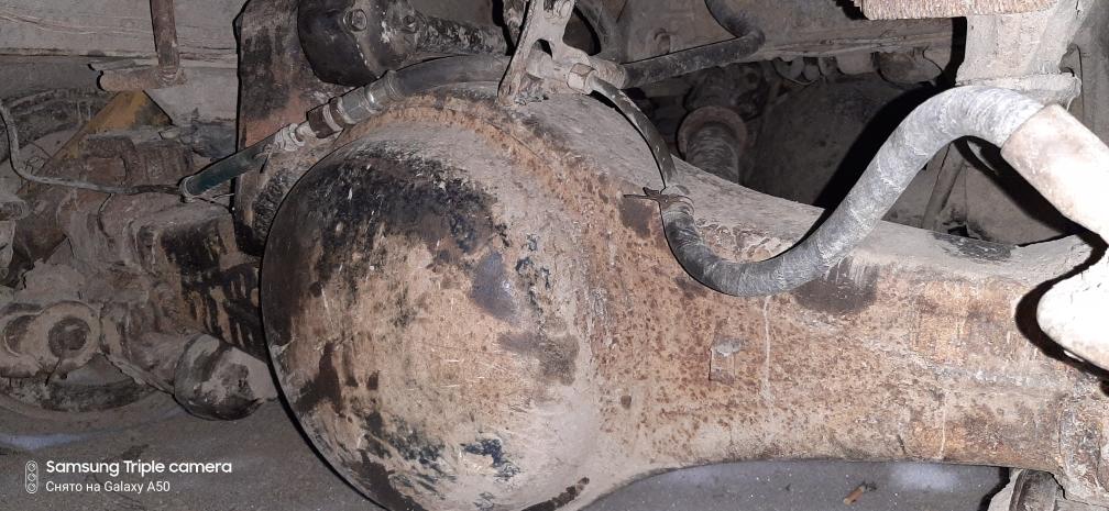

Otetssergii

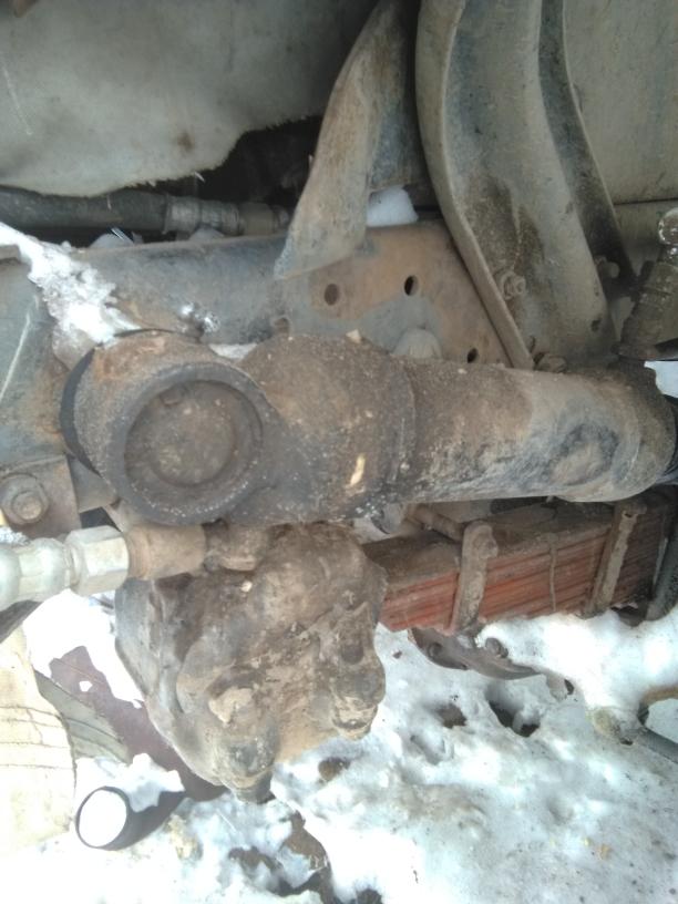

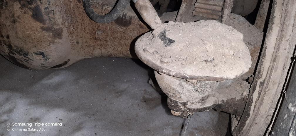

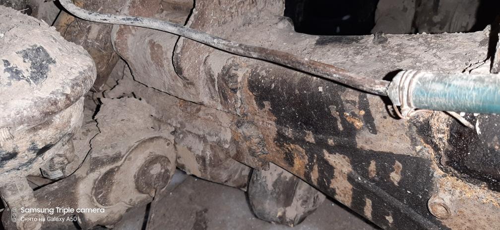

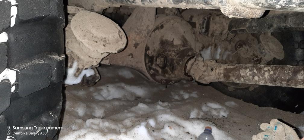

Редуктора от 66 в мост 157 просто никак!
Только полная замена моста
Фотографии отправлено.
Колодки барабаны опорные щиты газик.
Кронштейн крепления воздушных камер зил 157,
На задний подходит , средний доработкой.
Перед зил 131
Re: Зил 157 6*6 или три редуктора 66
Добавлено: 20 янв 2020, 20:22

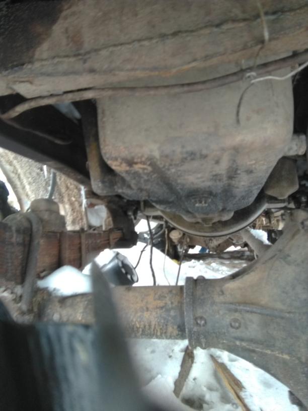

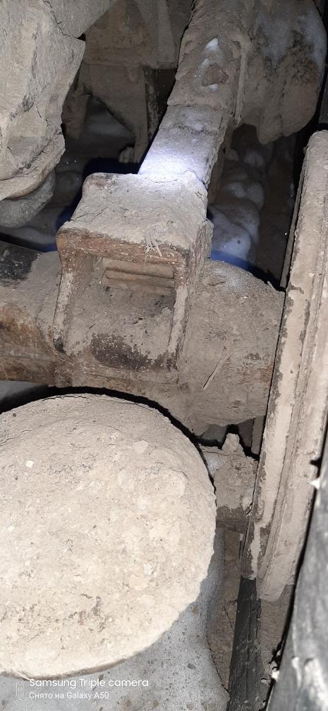

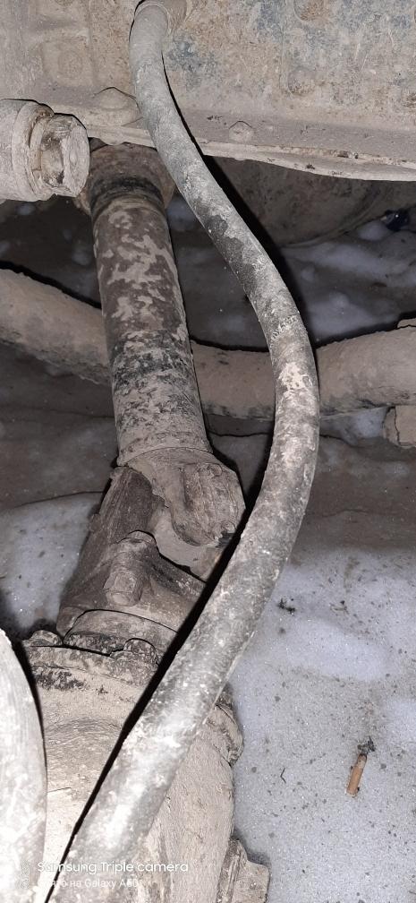

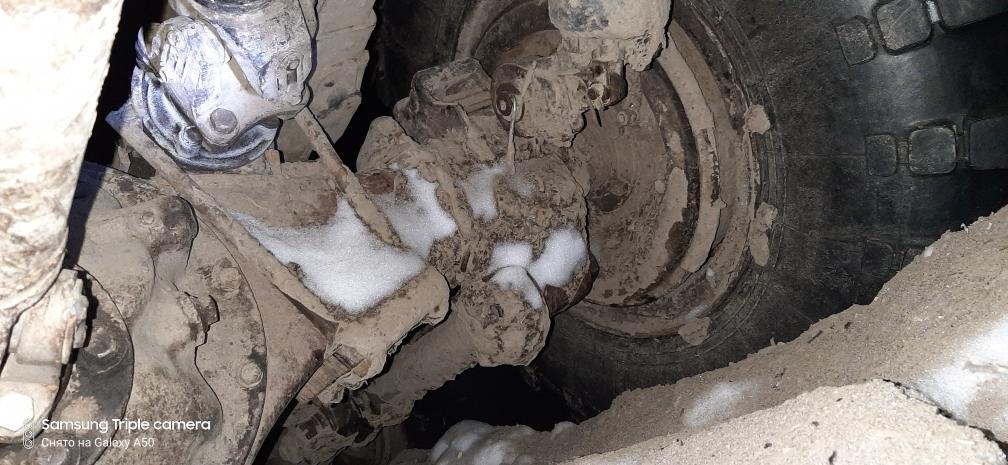

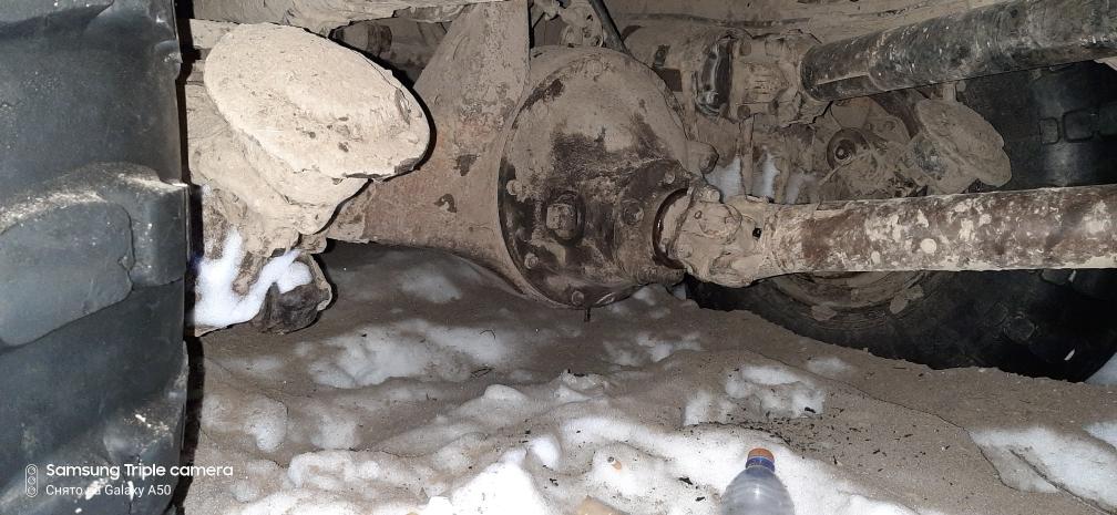

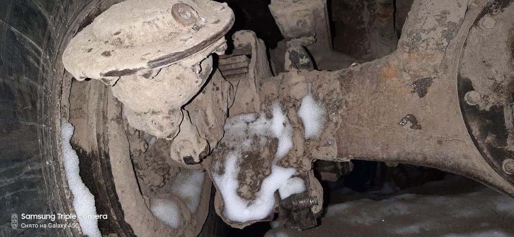

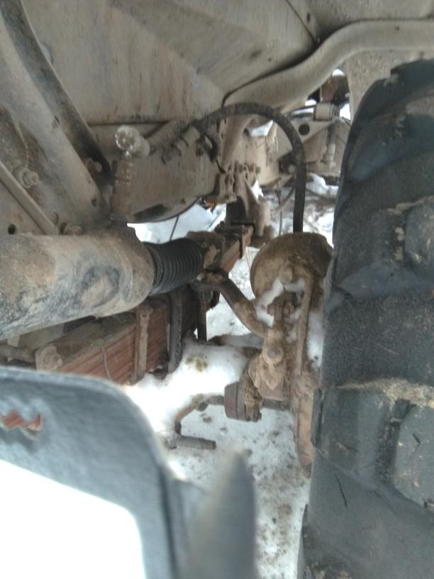

Вот и долгожданные фото.
Но если честно, то я не смог найти передний мост от ГАЗ-66...
