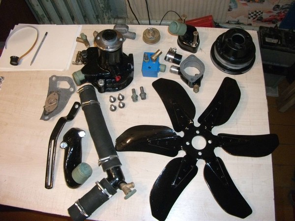

А что это за синенькая деталька? Можно ее покрупнее?MAVr-diesel писал(а):Вот штатная подготовка для перехода системы охлаждения на тосол.

Думаю, что к ней относится вот это:Аркадий писал(а):А что это за синенькая деталька? Можно ее покрупнее?
Но могу и ошибаться...MAVr-diesel писал(а):корпус штуцеров на помпе пришлось переделать полностью.
силуминовый рассыпался на куски и у него не осталось резьбы.
а резьба там хитрая, коническая брикс, щас такую не делают,
ближайшая которая подошла -это 3/8".
Ну что тут скажешь.., красиво. Всё по фэн-шуюMAVr-diesel писал(а):Вот штатная подготовка для перехода системы охлаждения на тосол.zheka73 писал(а): Систему охл. я не назвал бы слабым звеном. Нормально и приемлемо там всё для штатной эксплуатации.
ещё светит перспектива высверливать все 20 болтов от боковой крышки, с неё местами сопливит.
заржавело всё сильно; резиновые патрубки отжаты были ржавчиной, раковины -почти насквозь...
Пока это победимо при помощи![]()

Это модернизированная стальная копия той детали, которая лежит слева от термостата.Аркадий писал(а):А что это за синенькая деталька? Можно ее покрупнее?
Обломки склеил чтобы размеры снять.
Всё правильно, - не ошибсяЗилОк157 писал(а):Но могу и ошибаться...
1.Всё это было жутко ржавое, болты к гбц оборвались все, высверливал. а из корпуса термостата обломок выбивал кувалдой. новые болты надо будет смазать.zheka73 писал(а):1.Ну что тут скажешь.., красиво. Всё по фэн-шую![]()
2. Даже вентилятор отбалансирован..
3. Болты водяной заглушки меняй на шпильки шестёрку. Удобнеее и практичнее намного. 4.Прокладка новую из 1 мм. паронита вырубай и на серый герметик. Штатная пробковая-это г.
5. Ещё советую болты термостатной коробки тоже заменить соответствующими шпильками. Меньше вероятность сорвать потом резьбу при демонтаже и замене термостата, в ГБЦ. 6.Закисают там оно, как правило...
Да и сам термостат долго выколачивал, покорёжил сильно, на фотке - это уже выправленный.
3.что за заглушка?
4.дык все из паронита, есть на фото( и на корпусе термостата и под ним ровно лежит - не заметно)
5. Болты лучше: отломил и работать спокойно, высверлил, заменил... но этого уже не повторится.
о! смазка однако
6. см п1
