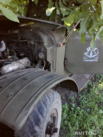

На авите вроде видел, что продавали такой 157. Даже фотку специально сохранил
- 569516025.jpg (43.33 КБ) 18001 просмотр

По переделке на восьмерку,если непутаю,мотор короче,переднию траверзу надо смещать,по высоте у моторов отлив задних лап отличается,еще мешается корпус рулевого редуктора, близко очень получается,вывод выхлопных труб ,кардан передний ,надо обходить.В принципе все это можно сделать,но мы ездили на такой на охоту,это сплошной анектод,реву на всю округу,сразу сели в первую лужу и т.д. Хлам одним словом.
