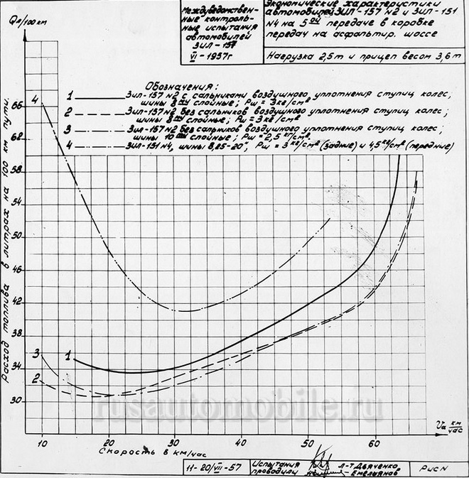

Может у вас литры разные? На одних заправках в канистру 20л входит 22 л бензина, а где-то и 25.
- Расход бензина.jpg (194.48 КБ) 8138 просмотров

Без груза и со скоростью 25-35 км/час - возможно.калян писал(а):Расход топлива по трассе 30 литров .
Это картинка с каким грузом и каким прицепом проводились испытания. В том числе и на расход бензина.

График Аркадия все потверждает,все точно.
Сегодня на работе с утра смотрели графики и нормы расхода, горячо обсуждали.Вывод тот что на графике у Аркадия. А наш коллега на 131м попрежнему упорно говорил 30л на сотню.Два раза за день на заправку заезжает,когда работы много..
Re: Заводится только от бутылки((
Да, действительно, наглядный и реалистичный график.. А самое главное, что он подтверждает, -то, что НЕТ у 157-го НИКАКИХ! норм расхода... Может и 30 л., а может и в бесконечность... Всё зависит от режима эксплуатации, естественно, тех. сост. машины и пр. факторов... Причём, предположу, что график этот строился для новеньких, отлизанных, подготовленных машин... А разница, например, между КАМАЗом-трудягой со стройки и КАМАЗом, подготовленным для кэмэл-троффи- огромная... Так же и со 157... Поэтому, пустомельные всё это разговоры о каких-то расходах... Информации столько же, сколько и замер "средней температуры по больнице...".

Это не мой личный график - это из отчета заводских испытаний ЗИЛ-157 в 57-58 годах.

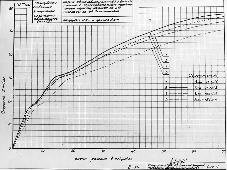

Еще один интересный график - время разгона. Похоже, что больше 60 км/час измерить время разгона не получилось - секундомер так много времени не мерит.
- Время разгона.jpg (253.09 КБ) 7659 просмотров

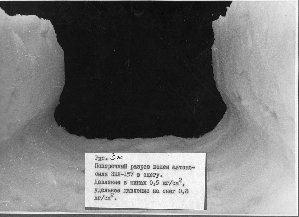

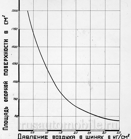

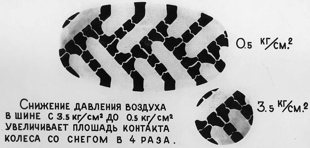

Еще интересные данные на тему автоподкачки. Получается, что существенный эффект проявляется при снижении давления ниже 1.5-2 кг/см.
Источник - все то же заводской отчет об испытаниях. Жаль нет доступа к полной версии отчета, только то что выложил на форуме.
- Изменение площади контакта 2.jpg (85.11 КБ) 7658 просмотров
- Изменение площади контакта.jpg (161.1 КБ) 7658 просмотров
- Поперечный разрез колеи.jpg (194.25 КБ) 7658 просмотров
