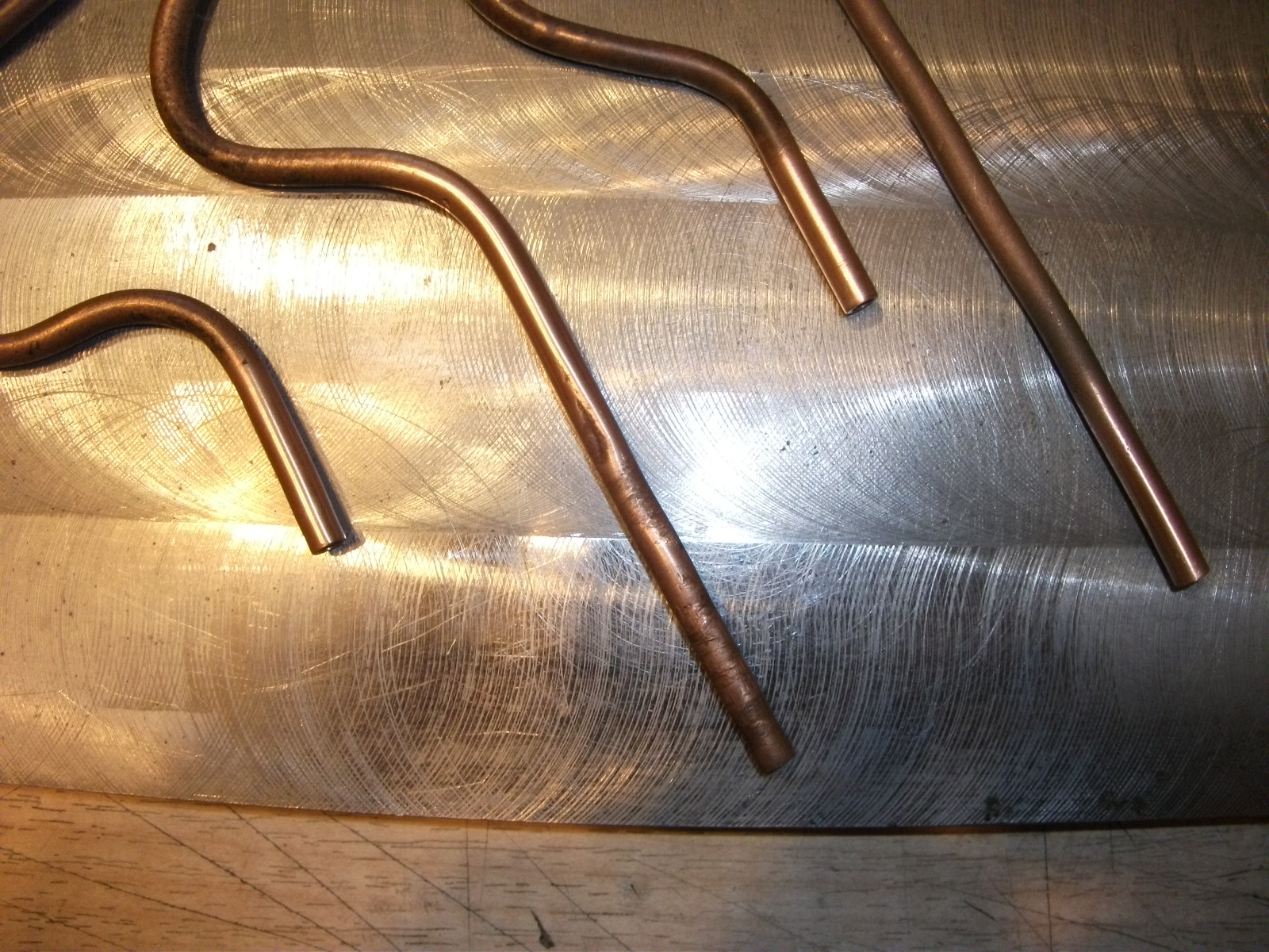

Понадобилось вернуть краны на колёса, т.к. кататься без подкачки не очень интересно, не полностью используются ходовые качества вездехода.
Начнём.

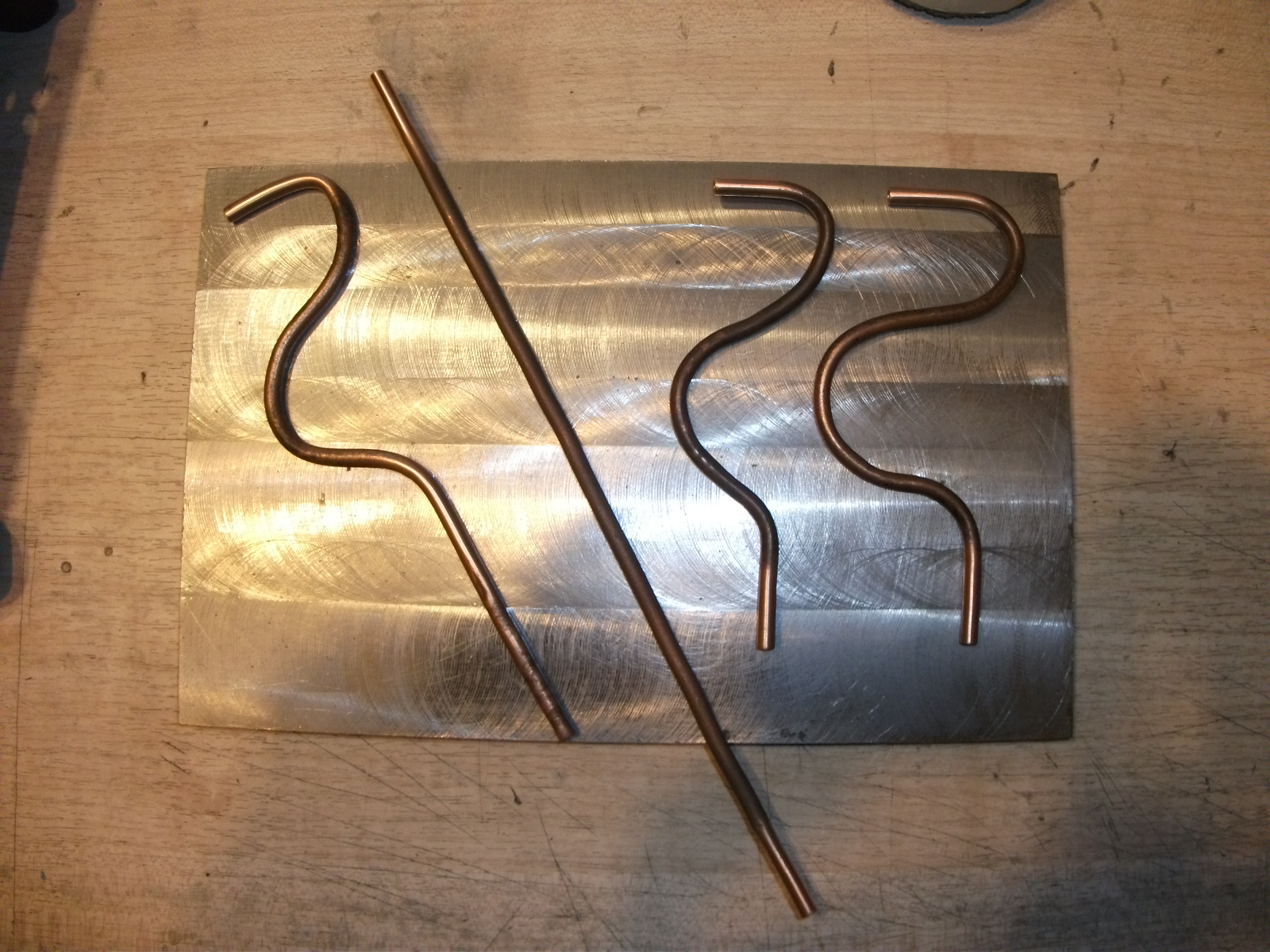

подровнял, потодгнул по шаблону трубки
зашлифовал концы трубок, покоцаные и поцарапанные участки отпиливаем, иногда, до ровного участка, до 50мм удаляем.
ну и так выглядит выпр трубка ~280мм
сжатые концы трубок тож удаляем,
внутренний диаметр трубки 3,5мм, у сжатой трубки до 1мм сечение уменьшается
это происходит от сильной перетяжки фиксирующих гаек

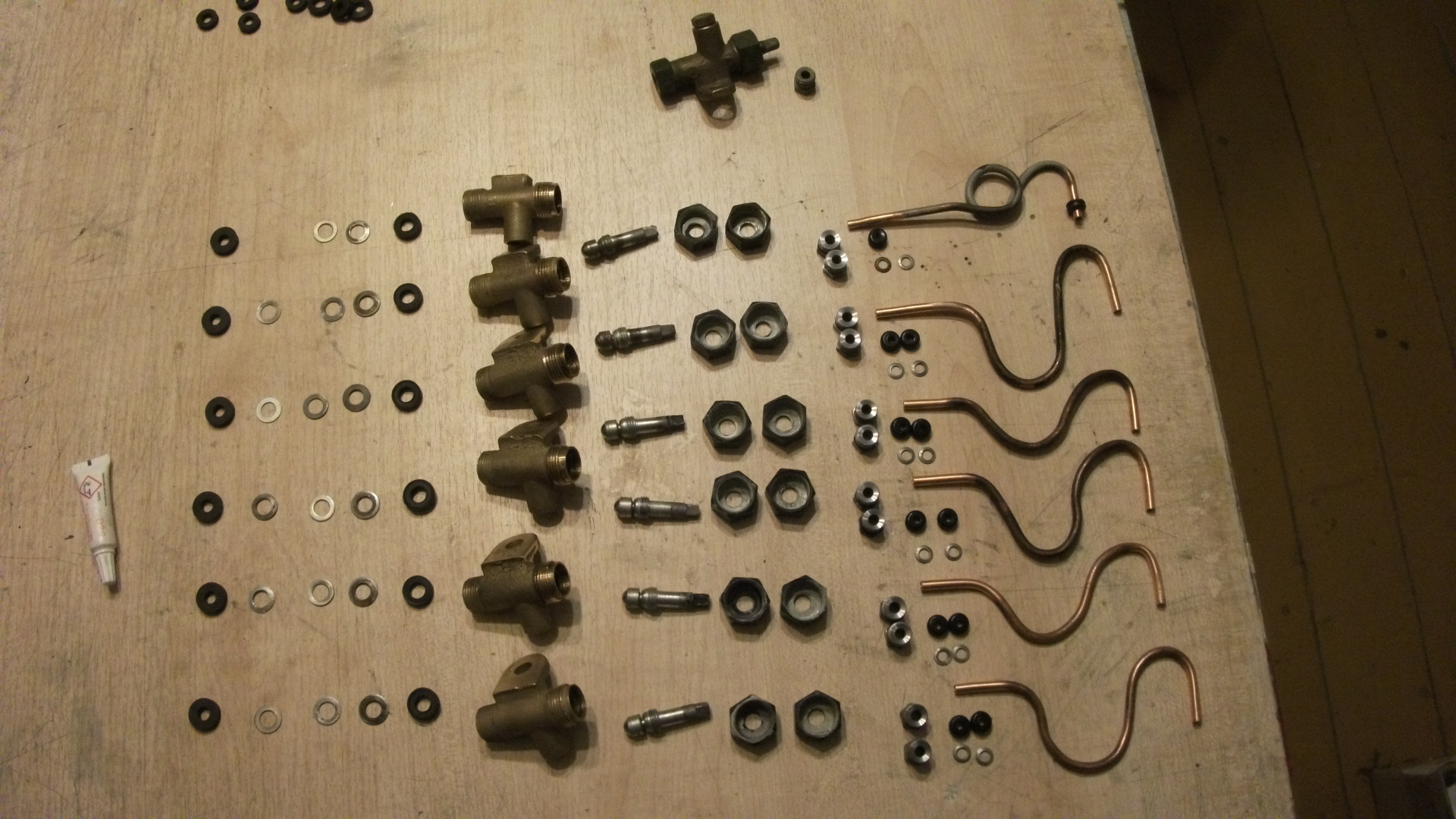

ну и забегая немного вперёд , для интереса, так выглядит помытый разобранный комплект крана;
без крышки с болтами и без головки подвода воздуха.

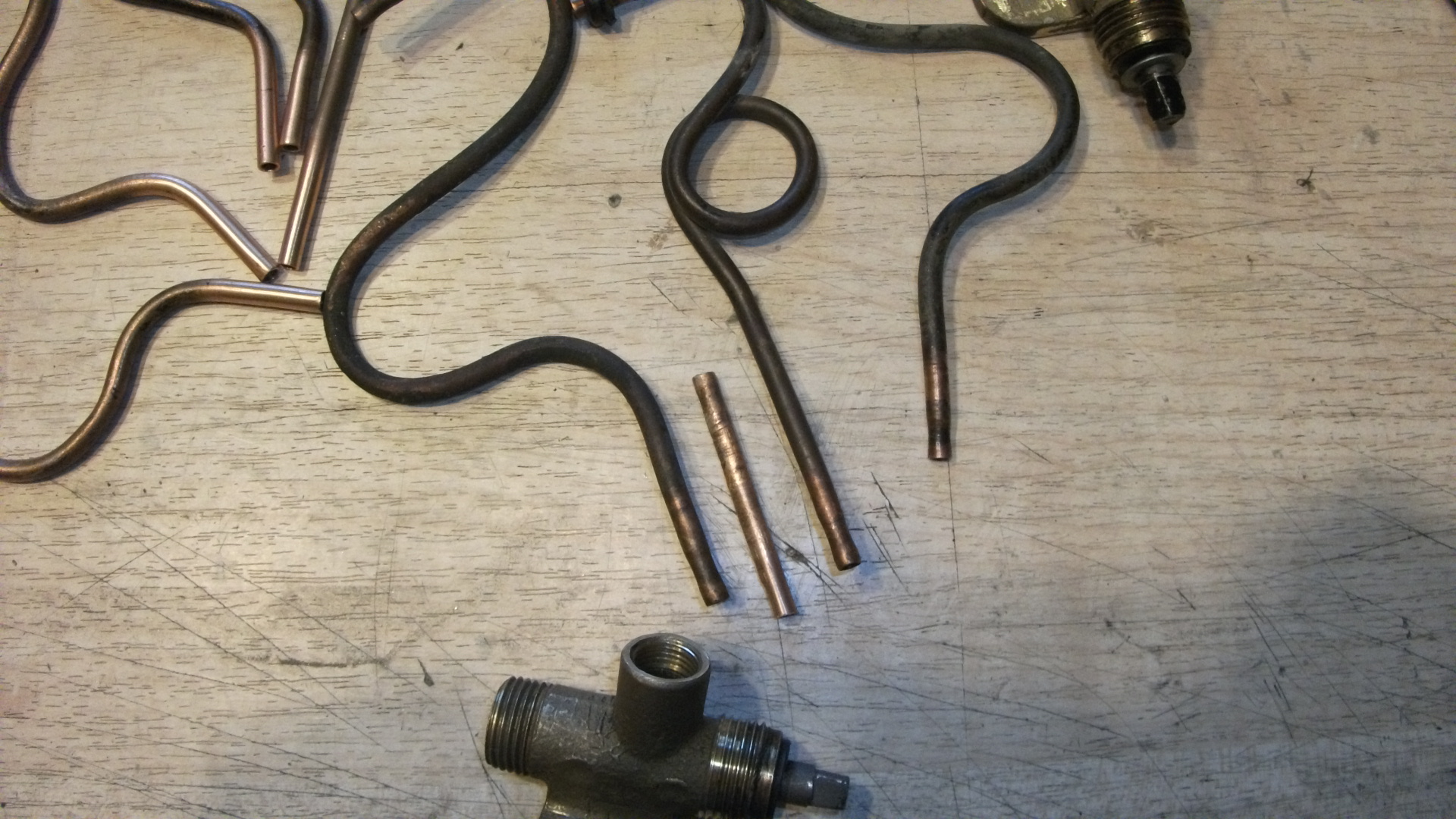

Ну что тут скажешь, подход к делу трепетный, что очень приветствуется!!!
Но возникает вопрос: а почему не использовать уже накопленный форумчанами опыт и модернизировать сию систему?? Вот тут всё хорошо донесено:
viewtopic.php?f=3&t=387
Я вот так сделал, вроде понравилось всем:
viewtopic.php?f=3&t=387&start=40#p15844
За день до Нового года довелось испытать систему при стравливании, нужно было опустить зад машины, чтобы под груз заехать, так стравил почти до нуля довольно быстро... :)

MAVr-diesel писал(а):...нужно выполнить условие нулевого усилия давления на головку подвода воздуха...
Совершенно справедливо!!! Именно по этой причине я и сделал завивку трубки пружинкой - очень легко настраивается длина до нужного размера и только потом закручивается штуцер. ;)

Андрей, полностью с Вами согласен. НО!!! Но при одном условии - если проходное сечение трубки равно или больше проходного сечения соска!!! Но вот как долго это сечение будет у трубки, которая будет поставлена по заводской схеме??
Я когда снимал родные трубки, то они были обжаты настолько, что во внутрь не проходила средней толщины игла. В данном случае, при модернизации, сечение гарантировано будет неизменным и, что не мало важно, сама система приобретает бОльшую степень надёжности, путём упрощения и устранения огромного числа ненадёжных элементов (прокладочки, шайбочки и прочее)...
Я ни в коем случае не настаиваю на исключительности данного решения, но на сегодняшний день оно более прогрессивно, чем заводское... ИМХО... :hi:
